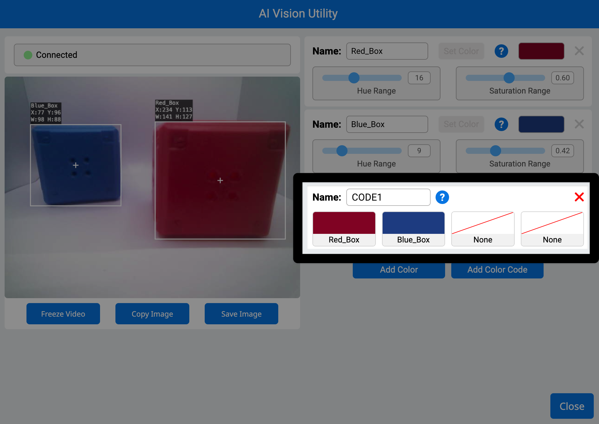

默认颜色代码配置#
默认情况下,前 2 个配置的颜色特征将设置在新的颜色代码中。
与上一张图片相同,右侧颜色符号下方新增了一个高亮显示的部分。该部分展示了一个名为“颜色 1”的颜色代码,左侧为红色方框,右侧为蓝色方框,构成该代码。
更改颜色签名顺序#
要更改颜色代码中包含的颜色签名,请选择要更改的颜色代码中的颜色签名。下面的视频演示了如何选择和更改代码中的每个颜色,以调整颜色签名的顺序。

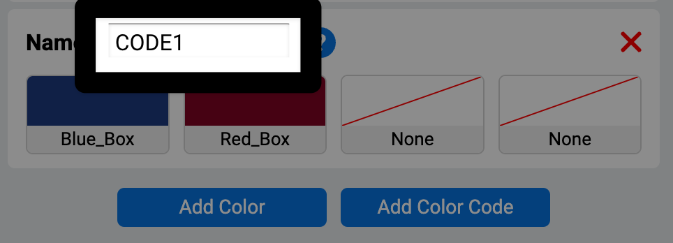

通过在“名称”文本字段中输入颜色代码来重命名#
放大显示AI视觉实用程序窗口中新增的颜色代码部分,并高亮显示名称文本框。名称显示为“代码1”。

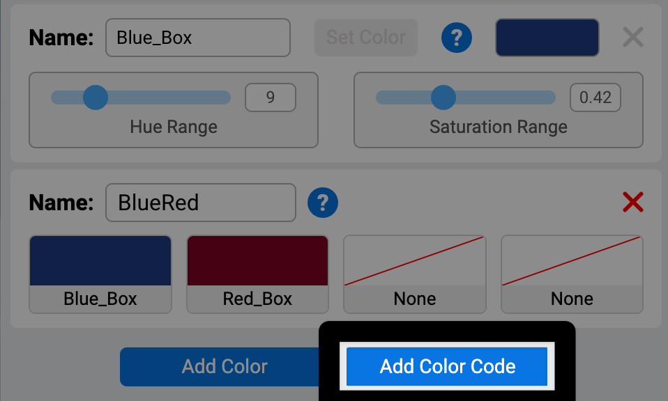

添加其他颜色代码#
您可以通过选择添加颜色代码来添加更多颜色代码。
注意:颜色签名在颜色代码中使用时无法移除。请先将其从所有颜色代码中移除。
AI Vision Utility 的新颜色代码部分放大显示,代码配置下方的“添加颜色代码”按钮(位于“添加颜色”按钮右侧)被突出显示。

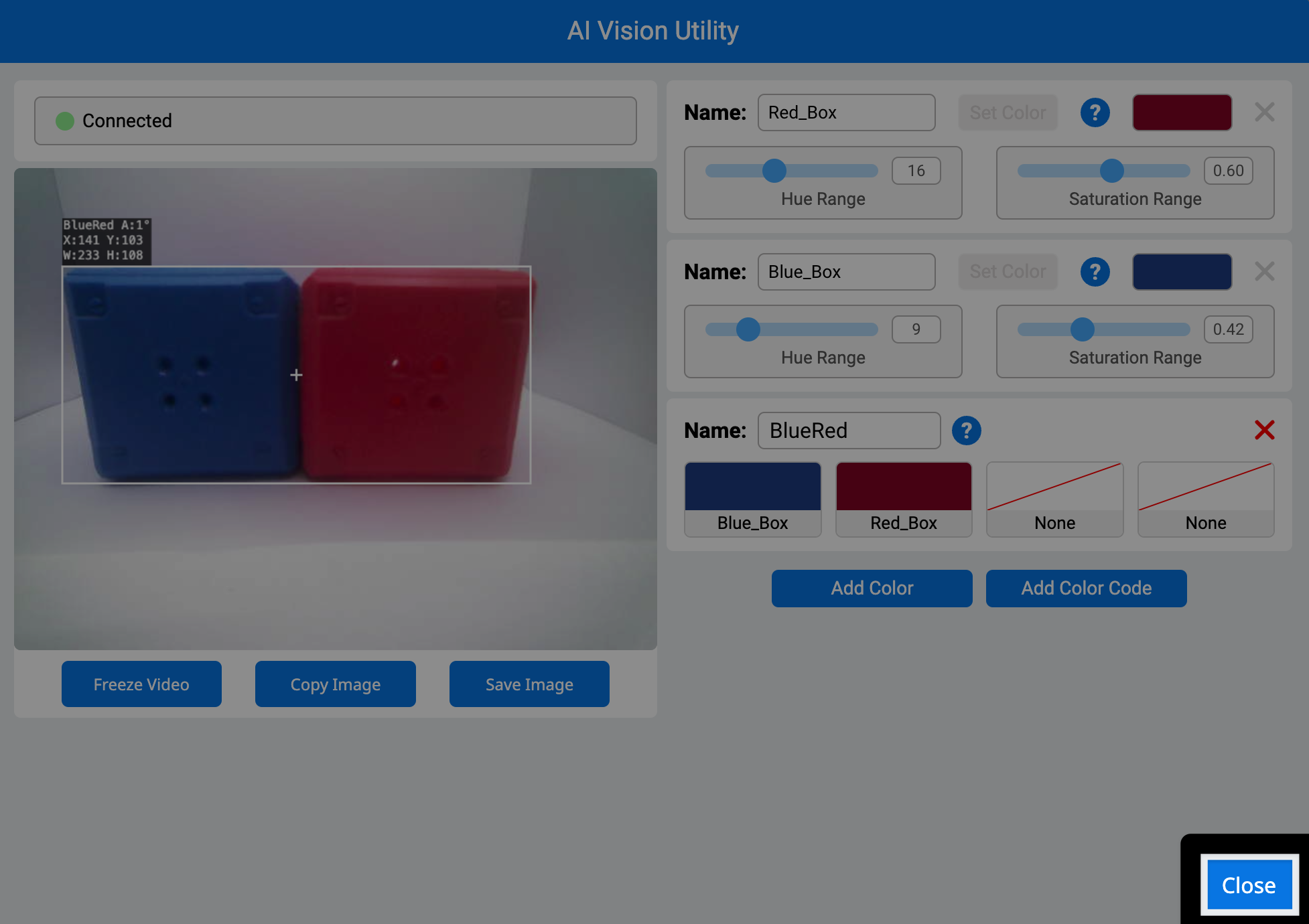

选择“关闭”#
设置完所有所需的颜色代码后,选择关闭。
这是同一 AI 视觉实用程序的屏幕截图,右下角的关闭按钮已高亮显示。

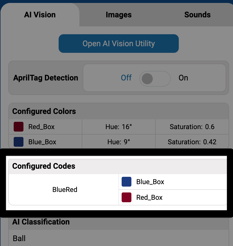

所有配置的颜色代码现在都将出现在 AIM 控制面板中。
VEXcode AIM 中的控制面板放大视图,颜色代码部分周围突出显示。其中一行与配置的颜色代码匹配。
