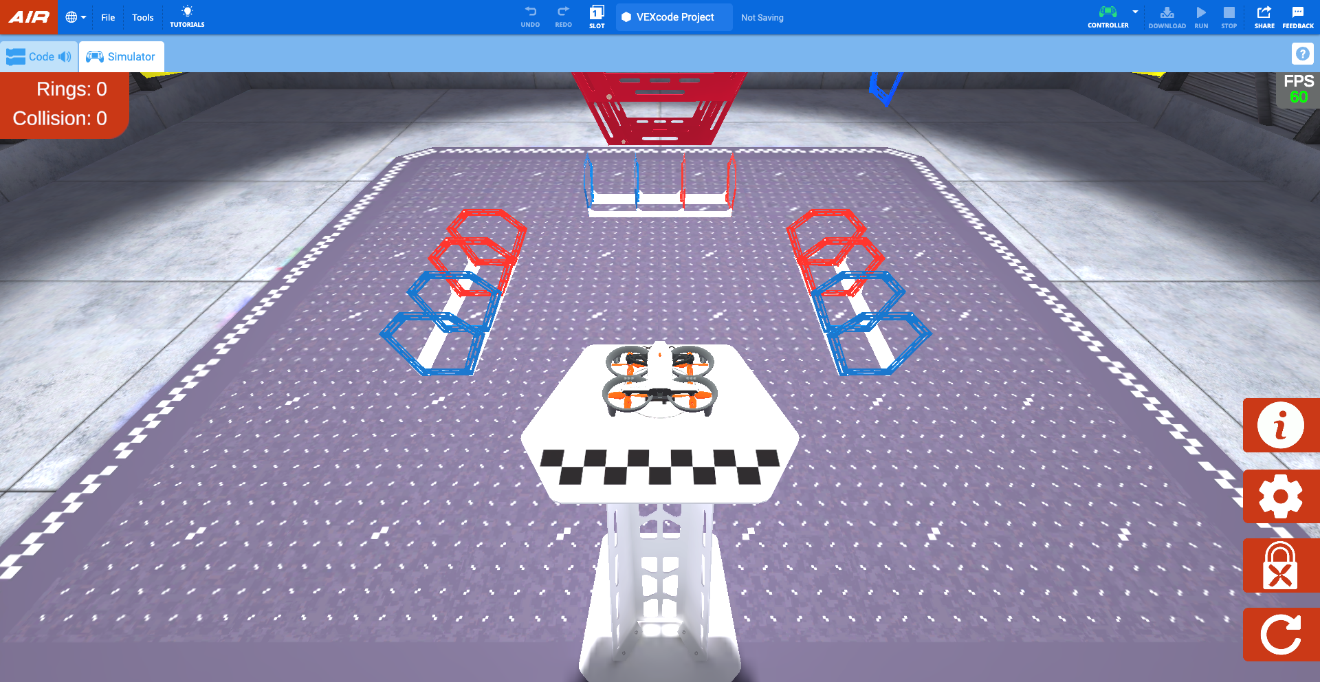

在 VEXcode 中,模拟器将打开环形布局,显示飞行员视图。
当模拟器打开时,控制器会发出声音,并且控制器屏幕上会出现一条消息,表明无人机已连接且螺旋桨锁定已启用。
俯视视角下的无人机模拟器,图中可见一架 VEX AIR 无人机位于起始平台上,还有红色和蓝色环形障碍物、环形障碍物和碰撞分数计数器以及 FPS 指示器。

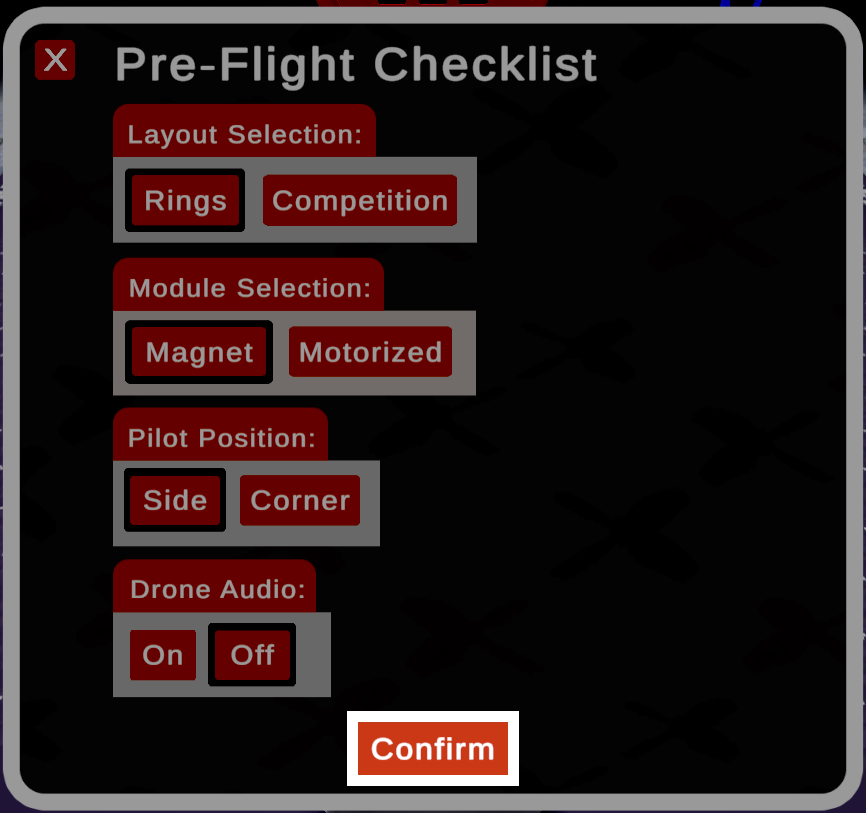

飞行前检查清单菜单#
选择屏幕右下角的齿轮图标,打开飞行前检查清单。
垂直工具栏,包含信息、设置、螺旋桨锁定和重置的图标,其中设置齿轮图标高亮显示。
点击窗口底部的“确认”按钮保存您的选择。点击左上角的“X”按钮将关闭清单,而不保存您的选择。
飞行前检查清单窗口显示布局选择、模块选择、飞行员位置和无人机音频等选项,底部突出显示“确认”按钮。

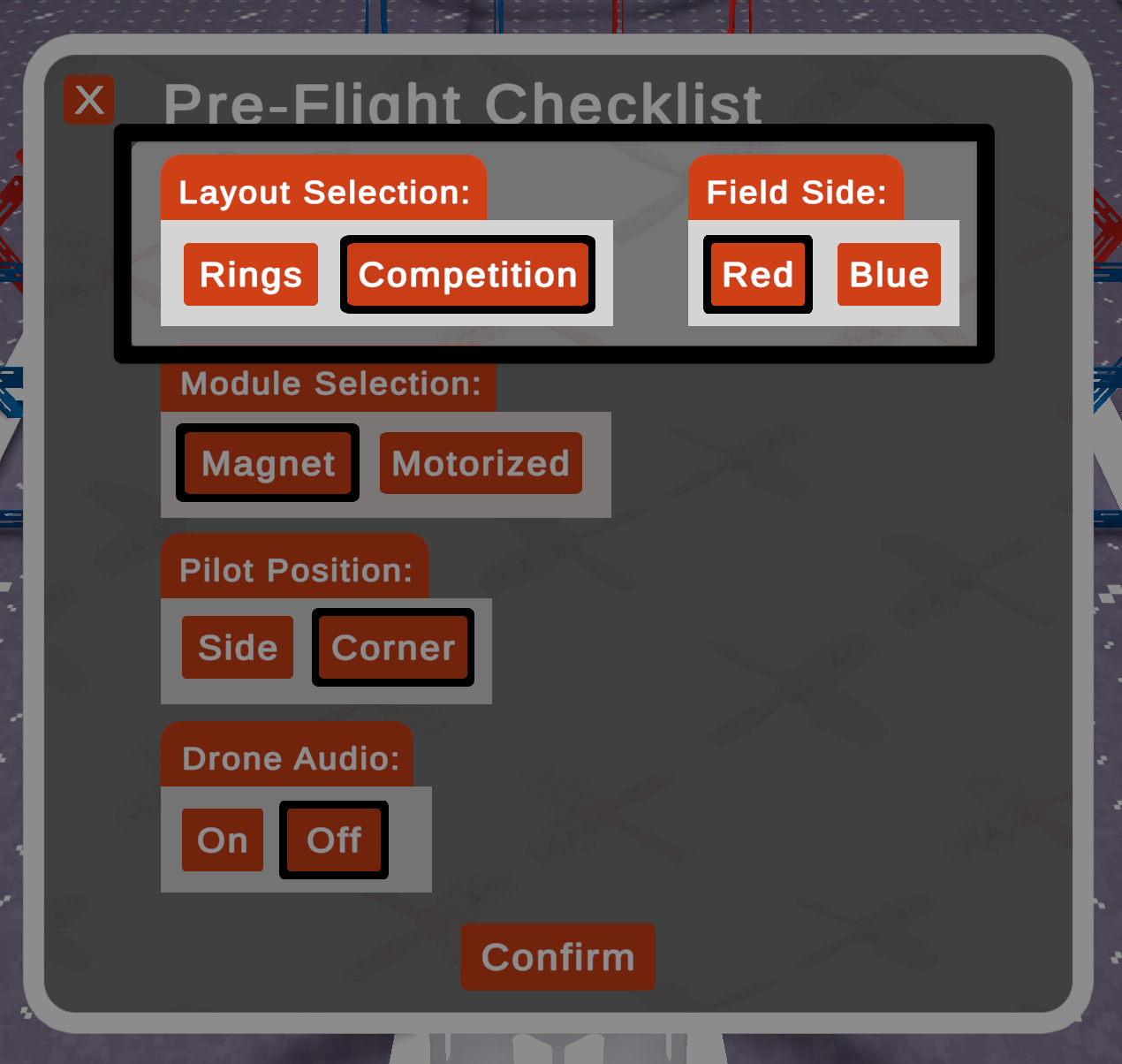

选择“比赛布局”时,会出现“场地侧”这一附加选项。
扩展的飞行前检查清单窗口,布局选择设置为竞赛模式,场地侧选项为红色或蓝色,模块选择,飞行员位置,以及无人机音频控制。
得分#
在环形布局中,计数器指示飞越的环的数量,以及无人机与环碰撞的次数。
模拟器左上角的特写截图,显示了“环”和“碰撞”计数器。两者数值均为零。
