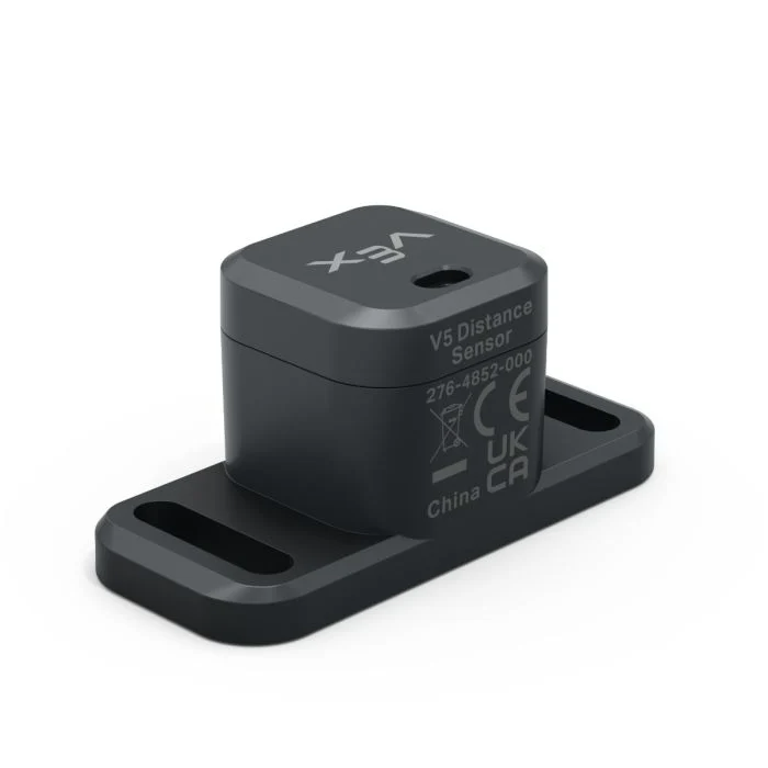

距离传感器可以检测物体是否位于传感器前方,并返回物体与传感器之间的距离。它还可以报告被检测物体的相对速度,并估计物体的大小(小、中、大)。
距离传感器的工作范围为 20 毫米至 2000 毫米。
小于 200 毫米时,精度约为 ±15 毫米;大于 200 毫米时,精度可提高至约 5%。
该距离传感器采用1级激光。探测方向为正前方,对教室环境安全。
距离传感器。
以下是可用模块列表:
  • 物体距离 — 报告距离传感器与最近检测到的物体之间的距离。
  • 物体速度 — 报告检测到的物体向距离传感器移动或远离距离传感器的速度。
  • 对象大小为 — 报告检测到的对象是否与选定的大小匹配。
  • 距离检测到物体 — 报告距离传感器当前是否检测到物体。
