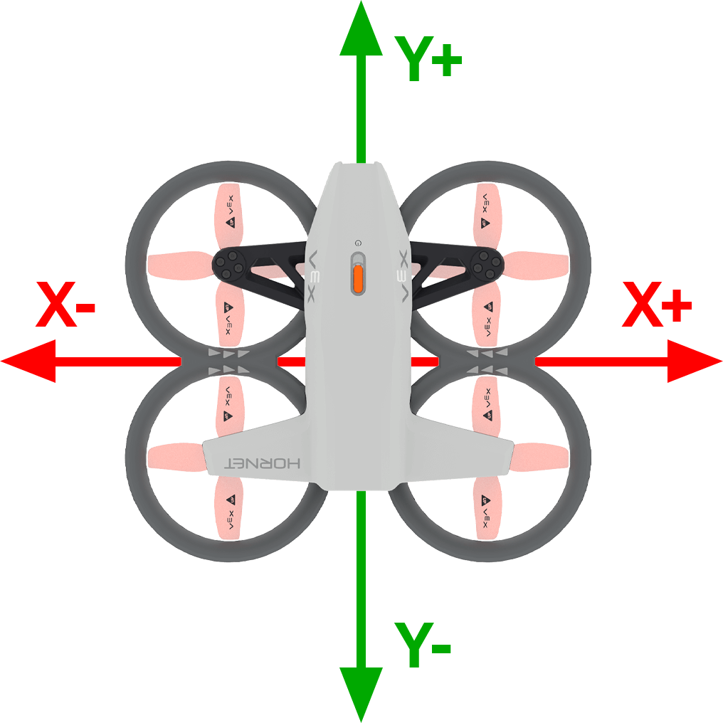

mover a x 1000 y 1000#
mover a x: [1000] y: [1000] z: [1000] [mm v] ▶
Vista de arriba hacia abajo del dron VEX que muestra los ejes X e Y: X+ a la derecha, X− a la izquierda, Y+ hacia adelante, Y− hacia atrás.
