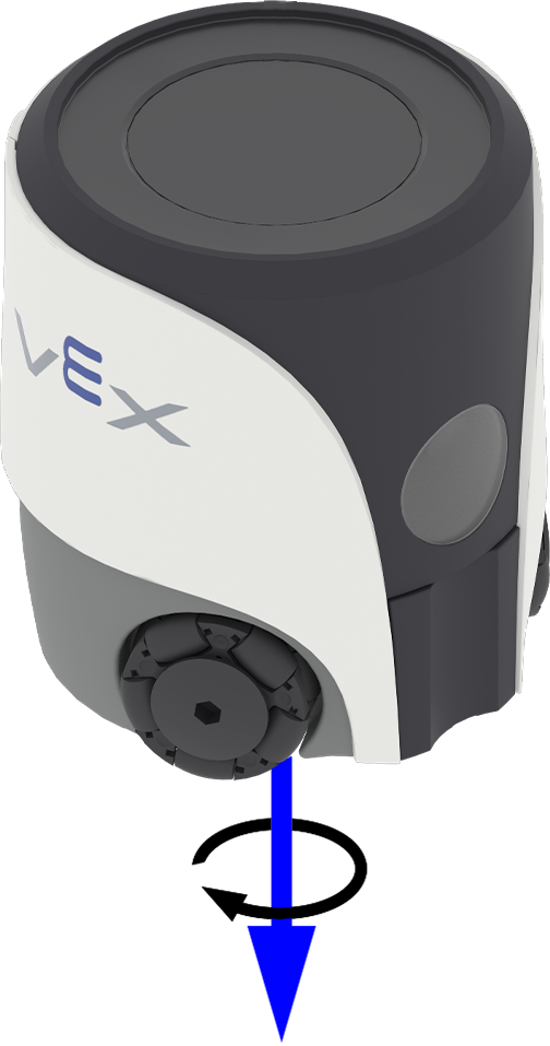

get_yaw#
偏航描述机器人绕其垂直轴向左或向右转动。get_yaw 以浮点数形式返回机器人的偏航角,范围在 -180.00 到 180.00 度之间。
下图使用箭头显示偏航的正旋转方向。
一个VEX AIM编程机器人,其中心向下伸出一个蓝色箭头。蓝色箭头周围环绕着一个顺时针方向的黑色弯曲箭头,指示正偏航方向。
**用法: **
robot.inertial.get_yaw()
参数
描述
该方法没有参数。

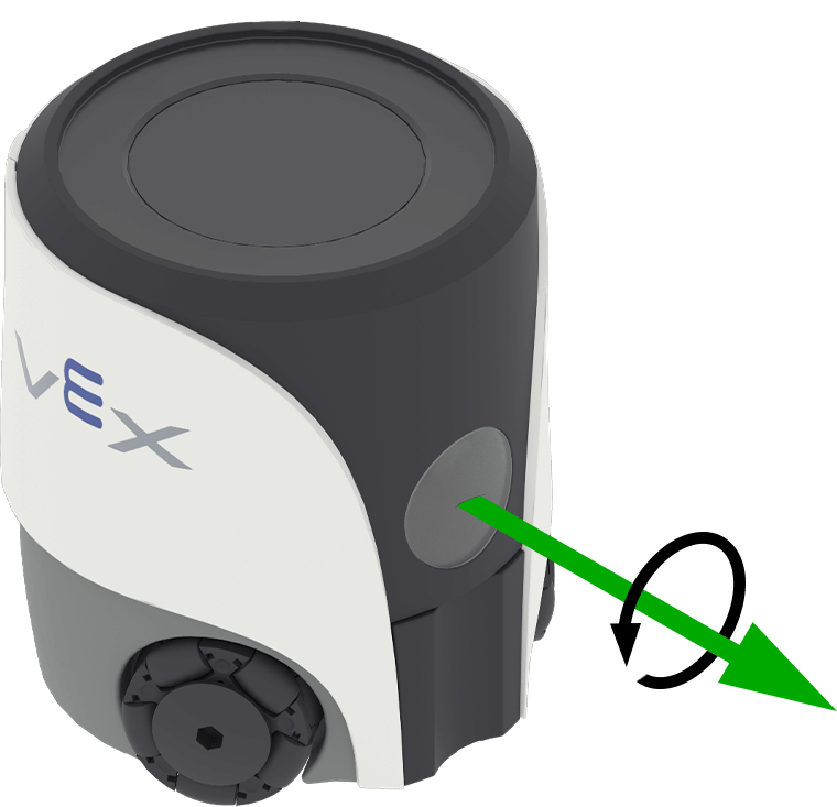

get_roll#
翻滚描述机器人左右倾斜。get_roll 以浮点数形式返回机器人的翻滚角,范围在 -180.00 到 180.00 度之间。
下图使用箭头表示滚动的正向旋转方向。
VEX AIM 编程机器人前方伸出一个绿色箭头,位于 AI 视觉仪的中心位置。围绕绿色箭头,一个黑色箭头逆时针弯曲,指示翻滚的正方向。
**用法: **
robot.inertial.get_roll()
参数
描述
该方法没有参数。

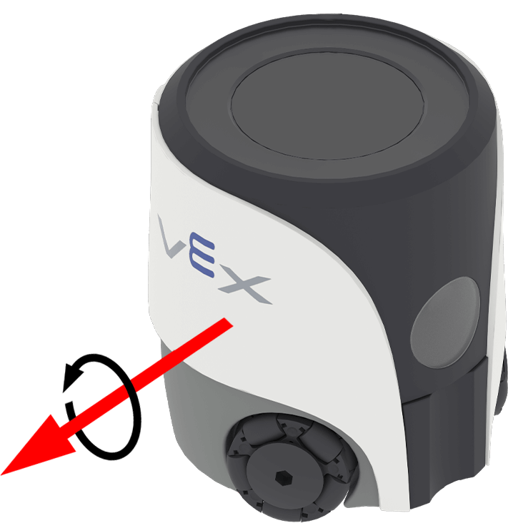

get_pitch#
俯仰描述机器人向前或向后倾斜。get_pitch 以浮点数形式返回机器人的俯仰角,范围在 -90.00 到 90.00 度之间。
下图使用箭头表示俯仰正向旋转的方向。
VEX AIM 编程机器人,其侧面 VEX 标志下方伸出一个红色箭头。围绕红色箭头,一个黑色箭头逆时针弯曲,指示俯仰的正方向。
**用法: **
robot.inertial.get_pitch()
参数
描述
该方法没有参数。
