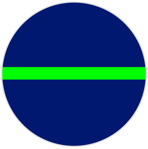

clear_row#
clear_row 清除机器人屏幕上的一行文本。
用法:
robot.screen.clear_row(row, color)
参数
描述
row
可选。要清除的行号,以整数形式表示。默认值为当前光标所在行。
color
可选。应用于被清除行的颜色。选项包括:
  • BLACK
  • BLUE
  • CYAN
  • GREEN
  • ORANGE
  • PURPLE
  • RED
  • TRANSPARENT
  • WHITE
  • YELLOW
你也可以指定一种自定义颜色。
# Display text on two rows
robot.screen.print("This text stays")
robot.screen.next_row()
robot.screen.print("This text disappears")
# Wait 3 seconds before clearing only the second row
wait(3, SECONDS)
robot.screen.clear_row()
# Turn the 5th row green
robot.screen.clear_row(5, GREEN)
机器人屏幕的截图,屏幕中央从左到右有一条绿色横条。

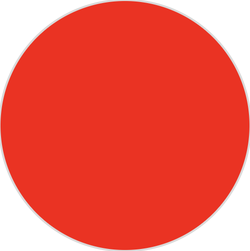

clear_screen#
clear_screen 将清除机器人屏幕上的所有绘图和文本。默认情况下,它还将光标位置重置为第1行第1列。
**用法: **
robot.screen.clear_screen(color)
参数
描述
color
可选。设置屏幕颜色。选项包括:
  • BLACK
  • BLUE
  • CYAN
  • GREEN
  • ORANGE
  • PURPLE
  • RED
  • TRANSPARENT
  • WHITE
  • YELLOW
你也可以指定一种自定义颜色。
# Draw a circle, and clear it after 2 seconds
robot.screen.draw_circle(120, 120, 60)
wait(2, SECONDS)
robot.screen.clear_screen()
# Set the background color of the screen to red
robot.screen.clear_screen(RED)
机器人屏幕的截图,显示整个屏幕呈鲜红色。

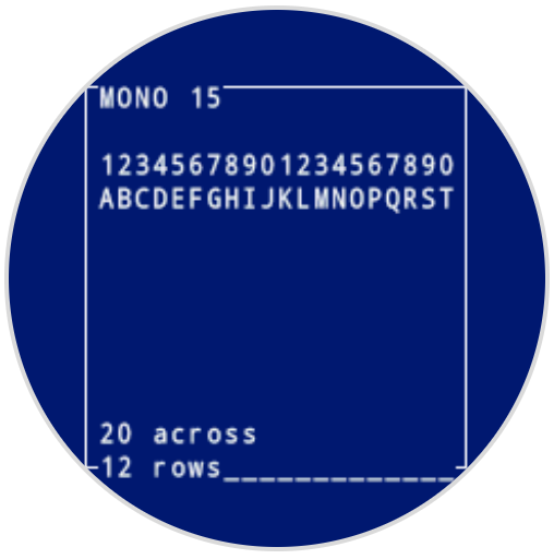

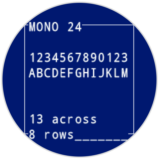

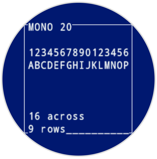

set_font#
set_font 设置用于在机器人屏幕上显示文本的字体。此字体将适用于所有使用print或print_at打印的文本。项目开始时的默认字体是 MONO24。
**用法: **
robot.screen.set_font(fontname)
参数
描述
fontname
将字体设置为以下字体之一
  • MONO12
  • MONO15
  • MONO20
  • MONO24
  • MONO30
  • MONO40
  • MONO60
  • PROP20
  • PROP30
  • PROP40
  • PROP60
PROP60这些选项如下所示。
机器人屏幕的屏幕截图,显示以Mono 12字体打印的数字和字母样本。字母表占据1行文本。底部横跨26个字符, 15行。
MONO12
与前一个Mono 15字体相同的图像。字母A-T占据1行文本。底部横跨20个字符, 12行。
MONO15
与上一张相同的图像,使用Mono 20 字体。字母A-P占据1行文本。底部横跨16个字符和9行。
MONO20
与上一张相同的图像,采用Mono 24 字体。字母A-M占据1行文本。底部横跨13个字符, 8行。
MONO24
与上一张图片相同,使用Mono 30 字体。字母A-K占据1行文本。底部横跨11个字符和6行。
MONO30
与上一张图片相同,使用Mono 40 字体。字母A-H占据1行文本。底部横跨8个字符, 5行。
MONO40
与上一张图片相同,数字以Mono 60 字体打印。数字1-6占据1行文本。底部显示3行。
MONO60
与上一张相同的图片,使用Prop 20 字体。字母A-s占据1行文本。底部横跨20个字符和9行。
PROP20
与上一张图片相同,使用Prop 30 字体。字母A-M占据1行文本。底部横跨15个字符和6行。
PROP30
与上一张图片相同,使用Prop 40 字体。字母A-J占据1行文本。底部横跨11个字符, 5行。
PROP40
与上一张图片相同,数字以Prop 60 字体打印。数字1-7占据1行文本。底部为7乘3。
PROP60

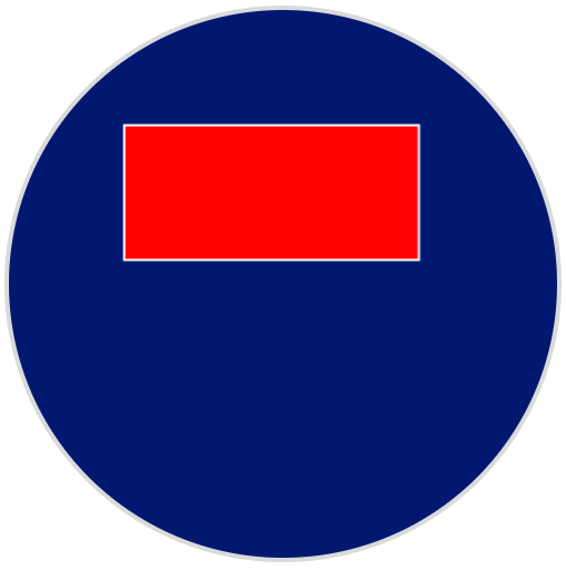

set_pen_width#
set_pen_width 设置绘制的线条和形状轮廓的厚度。
**用法: **
robot.screen.set_pen_width(width)
参数
描述
width
笔的宽度,以像素为单位,范围从 0 到 32。
# Draw a rectangle with a pen width of 10
robot.screen.set_pen_width(10)
robot.screen.draw_rectangle(50, 50, 130, 60)
机器人屏幕的截图,上半部分画着一个粗白矩形。

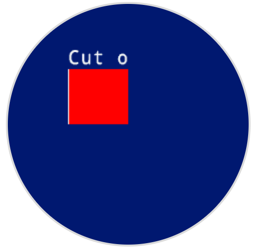

set_clip_region#
set_clip_region 在屏幕上定义了一个矩形区域,所有图形和文本都将被限制。此区域以外的任何内容都不会显示。
用法:
robot.screen.set_clip_region(x, y, width, height)
参数
描述
x
剪辑区域左上角的x坐标,以0到240之间的小数(float)给出。
y
剪辑区域左上角的y坐标,以0到240之间的小数(float) 给出。
width
以像素为单位,裁剪区域的宽度,给定为从 0 到 240 的小数(float)。
height
以像素为单位,剪辑区域的高度,以0到240之间的小数(float)表示。
# Restrict text and drawings to a specific region
robot.screen.set_clip_region(0, 0, 120, 120)
robot.screen.draw_rectangle(60, 60, 100, 100, RED)
robot.screen.print_at("Cut off!", x=60, y=60)
机器人屏幕的截图,显示了适合裁剪区域的文本和图像。在左上象限,白色文字显示“Cut o”,其正下方有一个红色方块。
