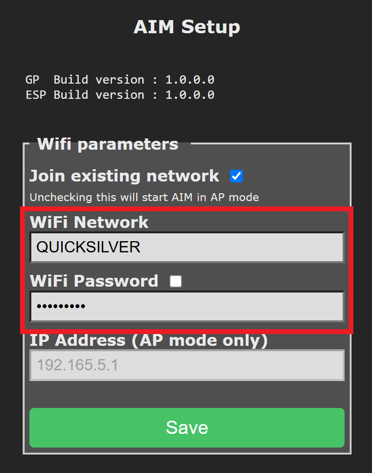

3.输入网络信息#
输入目标 Wi-Fi 网络 SSID 和密码。每个字段最多支持 20 个字符。
**注意:**不支持静态 IP 地址。机器人使用 DHCP 获取其网络设置。由于 SSID 和密码直接存储在机器人上,VEX 建议在设备共享的环境中为 AIM 设置专用 Wi-Fi 网络——这有助于避免因凭据覆盖或冲突而导致的连接问题。
AIM 机器人的 WiFi 设置表单,已勾选“加入现有网络”,网络名称输入为 QUICKSILVER,并填写了隐藏密码字段。IP 地址字段显示为灰色。
选择保存后,机器人将退出AP模式,切换到Station模式,加入指定的网络。

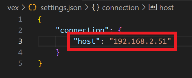

6.保存分配的IP地址#
打开位于 vex 文件夹中的 settings.json 文件。 在电台模式中更新 host 使用分配的 IP 地址栏。
在代码编辑器中打开的 settings.json 文件的一部分,其中红色矩形内显示了设置为 IP 地址192.168.2.51 的主机字段。
