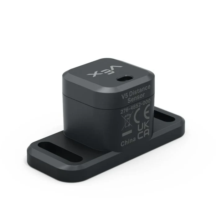

距离传感器可以检测物体是否位于传感器前方,并返回物体与传感器之间的距离。它还可以返回被检测物体的相对速度,并估计物体的大小(小、中、大)。
距离传感器的工作范围为 20 毫米至 2000 毫米。
小于 200 毫米时,精度约为 ±15 毫米;大于 200 毫米时,精度可提高至约 5%。
该距离传感器采用1级激光。探测方向为正前方,对教室环境安全。
距离传感器。
