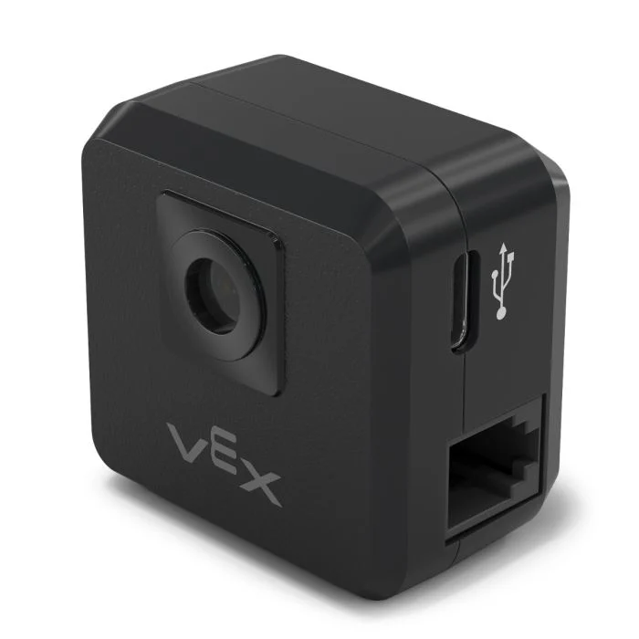

介绍#
V5 GPS(游戏定位系统™)传感器可为 VEX 场地上的机器人提供精确的位置和方向跟踪。它利用场地周边的 GPS 场地代码实时计算机器人的 X 和 Y 坐标以及航向。
GPS 传感器使用在“设备”窗口中配置 GPS 传感器时输入的偏移量自动计算出的参考点来返回机器人的位置。
有关 GPS 传感器的更多信息,请阅读 VEX 库中的 将 GPS 传感器与 VEX V5 一起使用。
参考点作为 GPS 传感器自身的 (0, 0) 位置,GPS 方法返回的所有坐标、航向和运动都相对于此配置点。
VEX V5 GPS 传感器。
This page uses gps_sensor as the example GPS Sensor name. Replace it with your own configured name as needed.

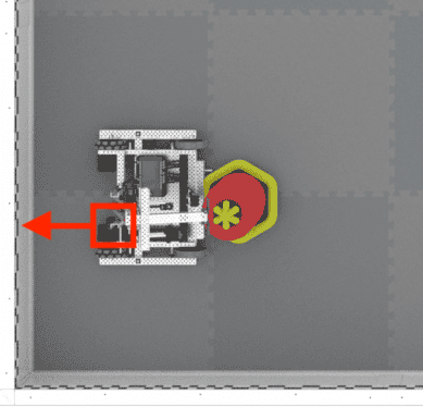

设置位置#
set_location sets the position and heading of the reference point on the Field manually. This can be done to help reduce inaccuracies if the GPS Sensor is too close to the Field’s walls on startup to get a sufficient amount of the GPS Field Code in its view.
VEX V5 场的俯视图,显示传感器正在观察场两侧的场代码。
Usage:
gps_sensor.set_location(x, y, distance_units, heading, heading_units)

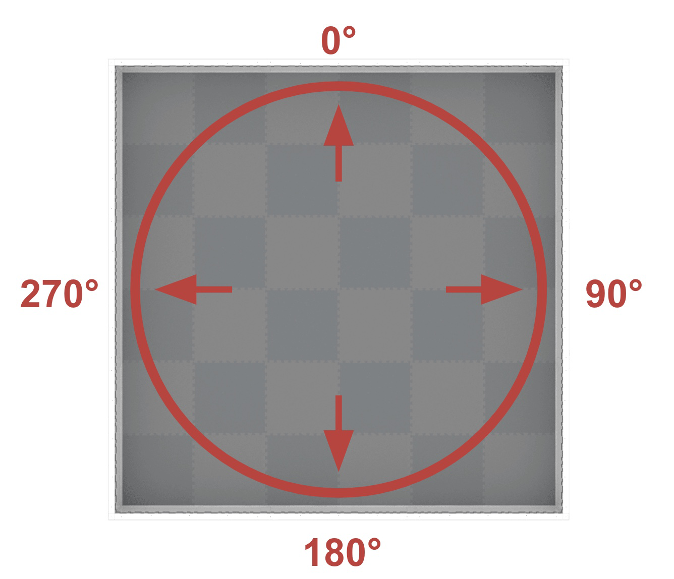

标题#
heading returns the reference point’s heading based on the Field’s orientation from 0 to 359.9 degrees.
该航向对应于绝对航向,其范围为顺时针方向的 0º 至 359.9º。0º 位于 12 点钟位置。
VEX V5 场的俯视图,显示了场周围的度数。
Usage:
gps_sensor.heading()
