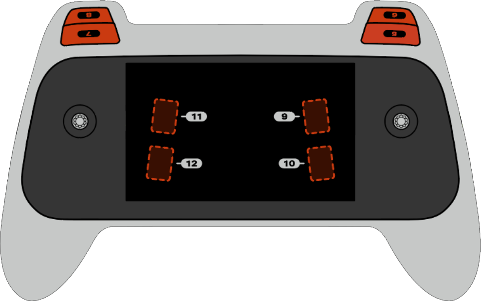

VEX AIR 无人机控制器,图中显示了按钮 5 至 12。按钮 5 和 6 位于控制器右侧背面,与操纵杆垂直。按钮 7 和 8 位于左侧相同位置。按钮 9 至 12 位于控制器底部,其中按钮 9 位于右上角(按钮 10 上方),按钮 11 位于左上角(按钮 12 上方)。

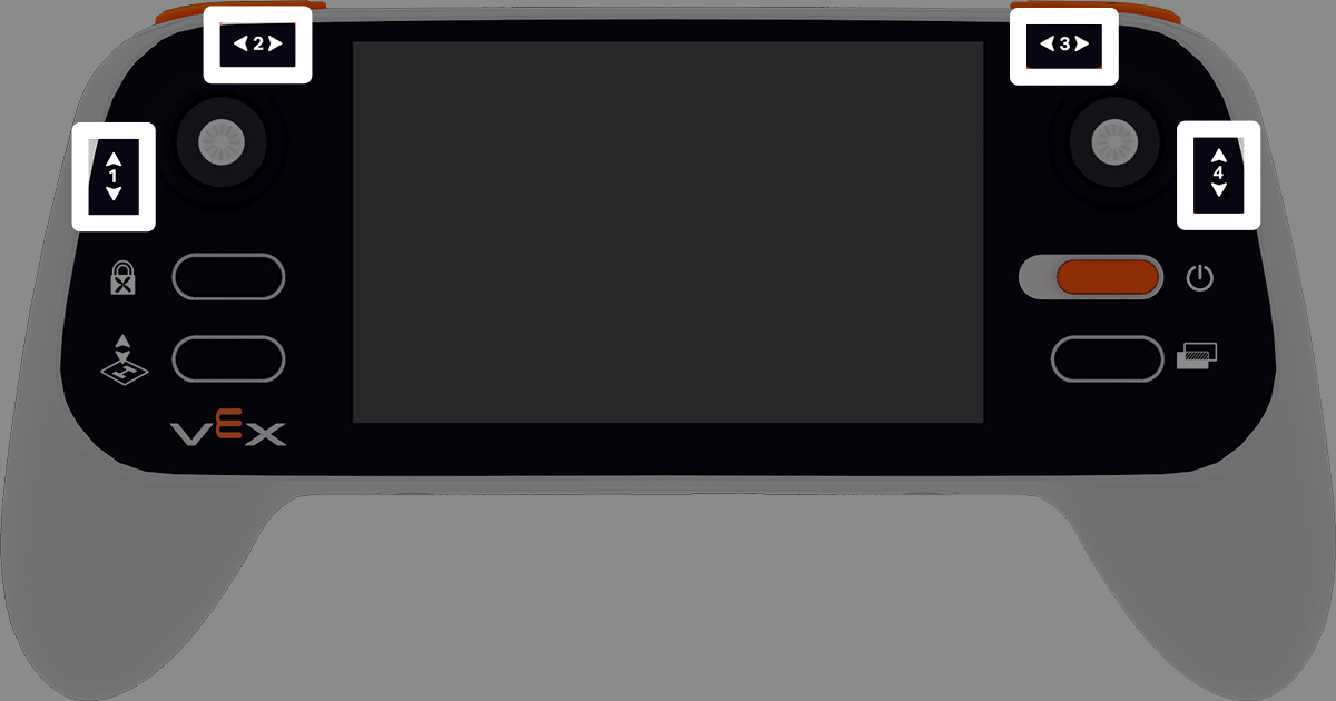

VEX AIR 无人机控制器,左侧摇杆周围的轴 1 和轴 2 标签已高亮显示,右侧摇杆周围的轴 3 和轴 4 标签已高亮显示。
