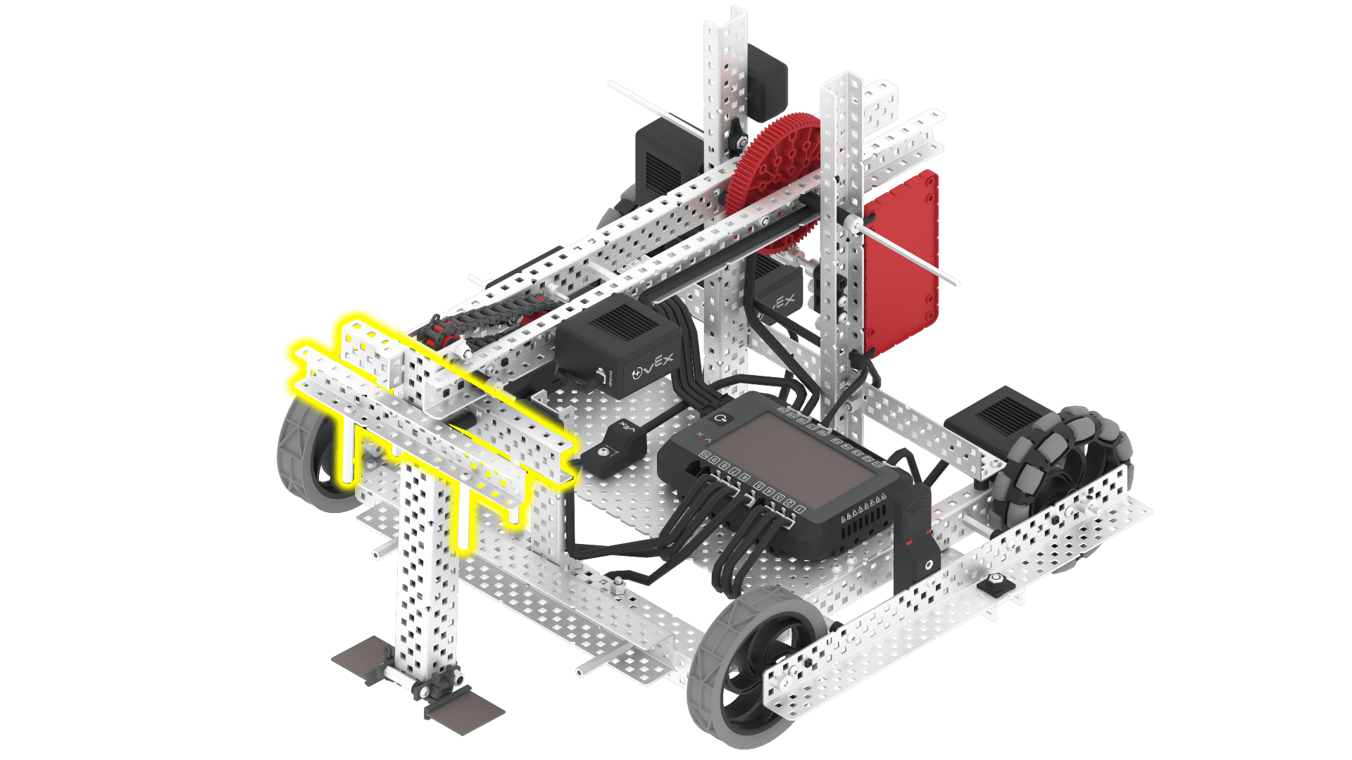

Motor de empuje del robot Axel.
Pusher Motor
pusher_motor
El motor de empuje mueve el empujador hacia abajo del brazo. Esto permite empujar los anillos fuera del brazo y colocarlos en una estaca. La posición del empujador en la parte superior del brazo es de 0 grados.
Para empujar un anillo fuera del brazo, el motor de empuje debe descender 780 grados.
