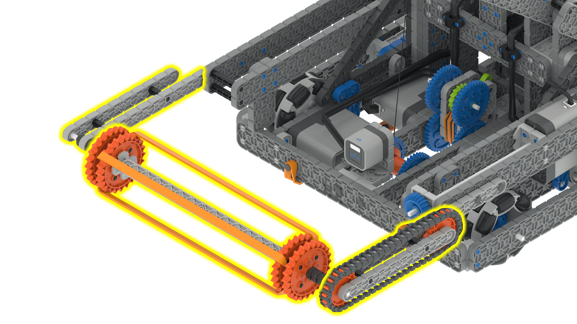

Motor de entrada de robot Swish.
Intake Motor
intake_motor
El motor de entrada puede girar hacia adelante y hacia atrás para recoger las bolas y colocarlas en la catapulta. El motor de entrada debe estar girando antes de entrar en contacto con una bola para poder recogerla.
