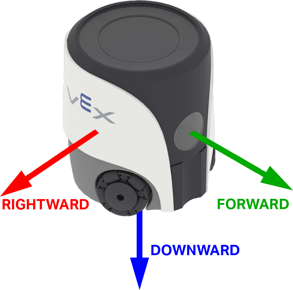

该值可以是正数也可以是负数,具体取决于所选轴上的加速度方向。在 AIM 中,轴选项以机器人的方向命名:向前、向右和向下。
加速度报告器指令块。#
([向前 v] 轴加速度值\(g\) :: custom-controller-inertial-timer)
参数
描述
轴
测量加速度的轴:
  • 向前
  • 向右
  • 向下
VEX 传感器设备图示为三个带颜色标记的箭头,分别指示方向。红色箭头“向右”指向左侧斜上方,绿色箭头“向前”指向右侧斜上方,蓝色箭头“向下”指向中心正下方。
