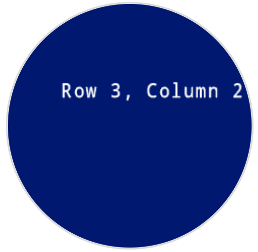

启动时,将光标移动到屏幕上的第 3 行、第 2 列,并打印“第 3 行、第 2 列”。#
当开始
[Display text starting at Row 3 Column 2.]
在屏幕上设定光标至 (3) 行 (2) 列
在屏幕上打印 [Row 3, Column 2]▶
机器人屏幕的截图,屏幕中心上方用白色字体打印了第 3 行第 2 列,从第 3 行第 2 列开始。

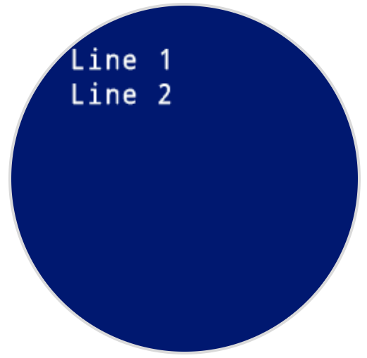

启动时,在屏幕上打印“第 1 行”,将光标移动到下一行,然后打印“第 2 行”。#
当开始
[Display two lines of text.]
在屏幕上打印 [Line 1]▶
在屏幕上设定光标至下一行
在屏幕上打印 [Line 2]▶
机器人屏幕的截图,文字为白色。屏幕顶部左对齐显示“第 1 行”,下方紧邻“第 2 行”。

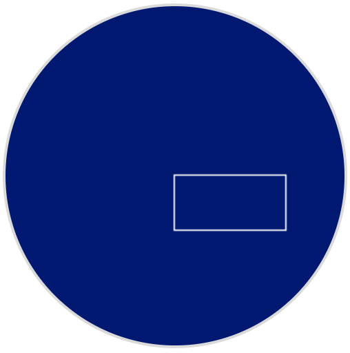

例子
启动时,将屏幕原点设置为 (120, 120),并在新原点处绘制一个矩形,其左上角位于 (0,0)、宽度为 80 像素,高度为 40 像素。#
当开始
[Set the origin to the center of the screen.]
设置屏幕原点 x: [120] y: [120]
[Draw a rectangle at the new origin.]
在屏幕 [0] [0] [80] [40] 上画矩形
机器人屏幕的截图,左下角绘制了一个白色矩形。矩形的左上角是屏幕中心。

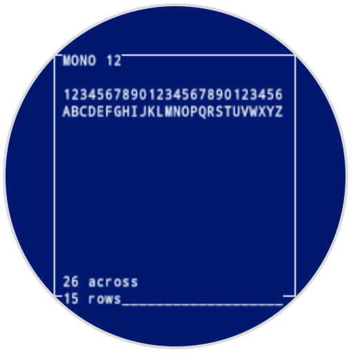

设置屏幕字体 指令块用于设置机器人屏幕上显示文本的字体和字号。此字体将应用于之后打印的所有文本。
设置字体堆栈块#
设定屏幕字体为 [等宽字体 v] [超小 v]
参数
描述
类型
字体类型:等宽字体或等宽字体
尺寸
字体大小(如下所示):
  • 超小
  • 特小
  • 小
  • 中
  • 大
  • 特大
  • 超大
机器人屏幕截图,显示以 Mono 12 字体打印的数字和字母示例。字母表占据1行文本。底部文字横向 26 个字符,共 15 行。
等宽超小号

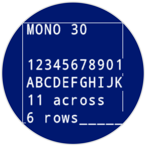

等宽中等字体
与上一张图片相同,使用 Mono 30 字体。字母 A-K 占据1行文字。底部文字横向 11 个字符,共 6 行。

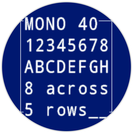

等宽大号
与上一张图片相同,使用 Mono 40 字体。字母 A-H 占据1行文字。底部文字横向 8 个字符,共 5 行。

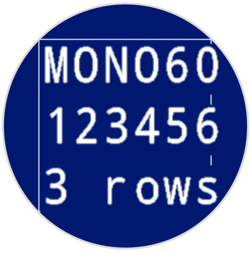

等宽特大号
与上一张图片相同,使用 Mono 60 字体。数字 1-6 占据1行文字。底部文字占据3行。

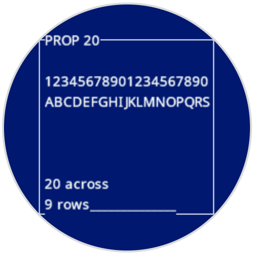

等宽超大号
与上一张图片相同,但使用 Prop 20 字体。字母 A-s 占据1行文本。底部文字为 20 个字符宽,9 行高。

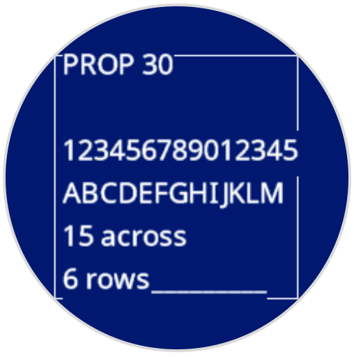

比例小
与上一张图片相同,但使用 Prop 30 字体。字母 A-M 占据1行文字。底部文字为 15 个字符,共 6 行。

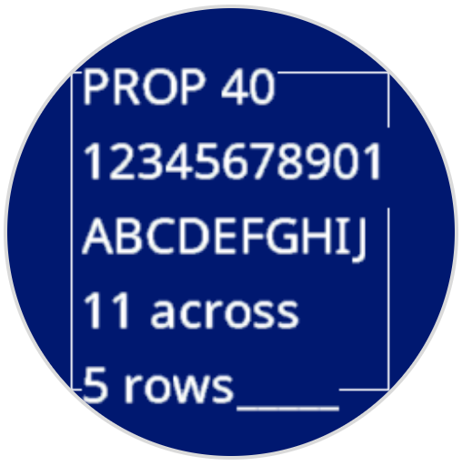

比例大
与上一张图片相同,但使用 Prop 40 字体。字母 A-J 占据1行文字。底部文字为 11 个字符,共 5 行。

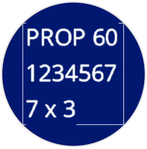

比例超大
机器人屏幕截图,显示以 Prop 60 字体打印的数字样本。数字 1-7 占据1行文本。底部显示 7 行 3 列。
比例超大

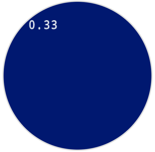

启动时,将打印精度设置为小数点后两位,并在屏幕上将 1/3 打印为 0.33。#
当开始
[Print 1/3 as 0.33.]
在屏幕上设定打印精度为 [0.01 v]
在屏幕上打印 ([1] [math_division v] [3])▶
机器人屏幕的截图左上角显示白色数字 0.33。

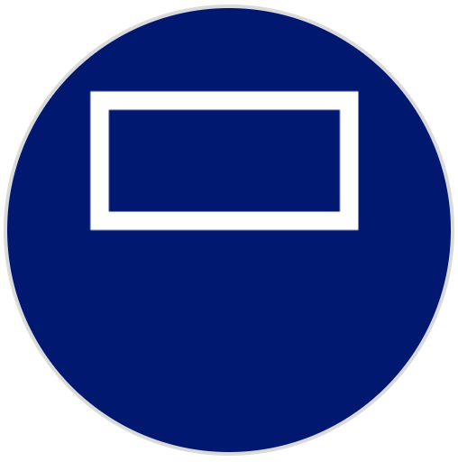

启动时,将笔宽设置为10像素,并绘制一个矩形,其左上角位于(50,50),宽度为130像素,高度为60像素。#
当开始
[Draw a rectangle with a pen width of 10.]
设定屏幕笔宽为 [10]
在屏幕 [50] [50] [130] [60] 上画矩形
机器人屏幕的截图,上半部分画着一个粗白矩形。

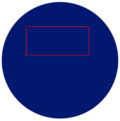

例子
启动时,将画笔颜色设置为红色,并绘制一个矩形,左上角位于(50,50),宽度为130像素,高度为60像素。#
当开始
[Draw a rectangle with a red pen.]
设定屏幕笔/字体颜色为 [红色 v]
机器人屏幕的截图,上半部分画着一个细边框的红色矩形。

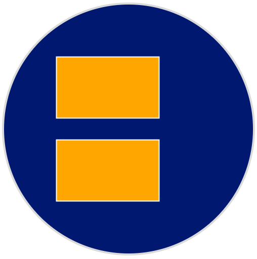

启动后,将填充颜色设置为橙色,并绘制两个矩形。第一个矩形位于 (50, 50),第二个矩形位于 (50, 130),宽度均为 100 像素,高度均为 60 像素。#
当开始
[Draw two orange rectangles.]
设定屏幕填充色为 [orange v]
在屏幕 [50] [50] [100] [60] 上画矩形
在屏幕 [50] [130] [100] [60] 上画矩形
机器人屏幕的截图,屏幕左侧中央有两个平行的橙色矩形,带有细细的白色轮廓。

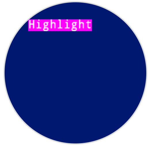

启动时,将背景填充颜色设置为紫色并在屏幕上打印“高亮”。#
当开始
[Display text with a purple background.]
设定屏幕填充色为 [purple v]
在屏幕上打印 [Highlight]▶
机器人屏幕的截图显示“高亮显示”,白色文字周围有紫色高亮圈,从左上角开始。

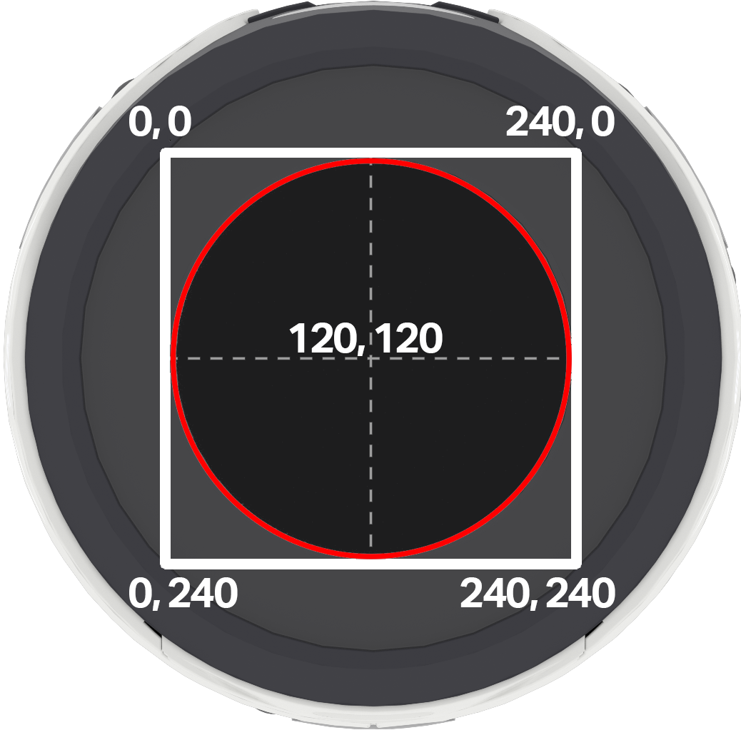

默认情况下,屏幕原点位于屏幕左上角 (0, 0)。x 轴上,0 位于屏幕左侧,240 位于屏幕右侧。y 轴上,0 位于屏幕顶部,240 位于屏幕底部。您可以使用 [set screen origin](#set-screen-origin) 指令块将原点移动到其他位置。更改原点后,x 轴和 y 轴的坐标范围也会随之改变。
例如,如果原点设置为 (120, 120),则 x 和 y 坐标的范围将从 -120 到 120。

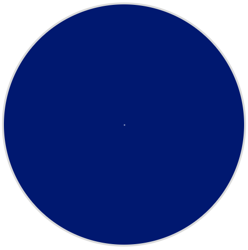

启动时,在屏幕中心坐标 (120, 120) 处绘制一个像素。#
当开始
[Draw a pixel at the center of the screen.]
在屏幕 [120] [120] 上画点
机器人屏幕的截图,中心有一个白色像素。

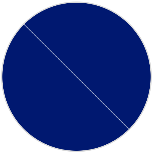

启动时,从屏幕左上角(0,0)到右下角(240,240)绘制一条对角线。#
当开始
[Draw a line from the top left to bottom right of the screen.]
在屏幕 [0] [0] [240] [240] 上画线段
机器人屏幕的截图,从左上角到右下角画了一条细细的白色对角线。
