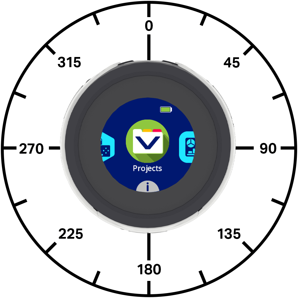

VEX AIM 编程机器人采用全向传动系统,可以前进、后退、左转、右转或以一定角度移动,并且能够独立转向。运动模块控制机器人的移动和转向方式、移动速度以及 x 轴和 y 轴位置的跟踪方式。
圆形罗盘刻度盘,0-315 度,环绕深灰色显示屏,搭配海军蓝色屏幕。机器人正面朝向罗盘刻度盘的 0 度。
