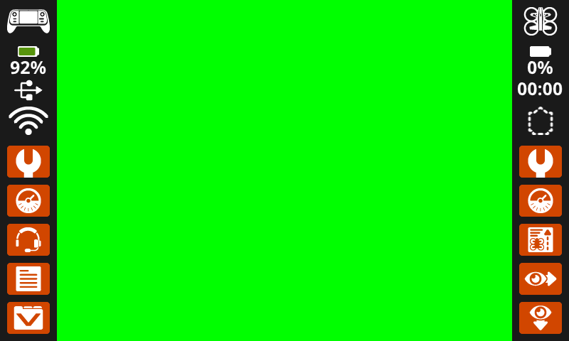

填充屏幕#
填充屏幕指令块清除遥控器屏幕上的所有绘图、文本和图像,然后将背景更改为指定的颜色。
填充屏幕指令块#
屏幕填充色为 [红色 v]
参数
描述
颜色
要更改的背景颜色:
  • 红色
  • 绿色
  • 蓝色
  • 黑色
  • 白色
  • 黄色
  • 橙色
  • 紫色
  • 青色
示例
当开始
[Say "Hello" then turn screen green.]
在屏幕上打印 [Hello]▶
等待 [2] 秒
屏幕填充色为 [绿色 v]
VEX AIR 无人机遥控器屏幕的截图,屏幕上所有可打印区域都填充了亮绿色。

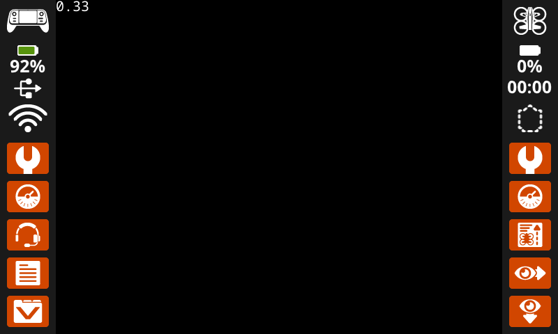

设置屏幕打印精度#
设置屏幕打印精度指令块用于设置遥控屏幕上打印数字时显示的小数位数。此打印精度将应用于此指令块运行后打印的所有数字。
设置打印精度指令块#
在屏幕上设定打印精度为 [0.1 v]
参数
描述
精确
设置打印精度为:
  • 1
  • 0.1
  • 0.01
  • 0.001
  • 所有数字
示例
启动时,将打印精度设置为小数点后两位,并在屏幕上将 1/3 打印为 0.33。#
当开始
[Print 1/3 as 0.33.]
在屏幕上设定打印精度为 [0.01 v]
在屏幕上打印 ([1] [math_division v] [3])▶
VEX AIR 无人机遥控器屏幕的截图,左上角有白色文字显示 0.33。
