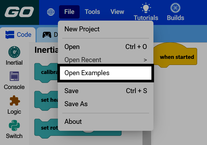

  1. 在 VEXcode 左上角选择“文件”,然后选择“打开示例”。
打开“文件”菜单的屏幕截图,其中“打开示例”选项已高亮显示。
打开“示例”页面将创建一个新项目,因此请务必先保存所有未保存的工作。如果您的项目尚未保存,请选择“保存”按钮进行保存,然后再继续。

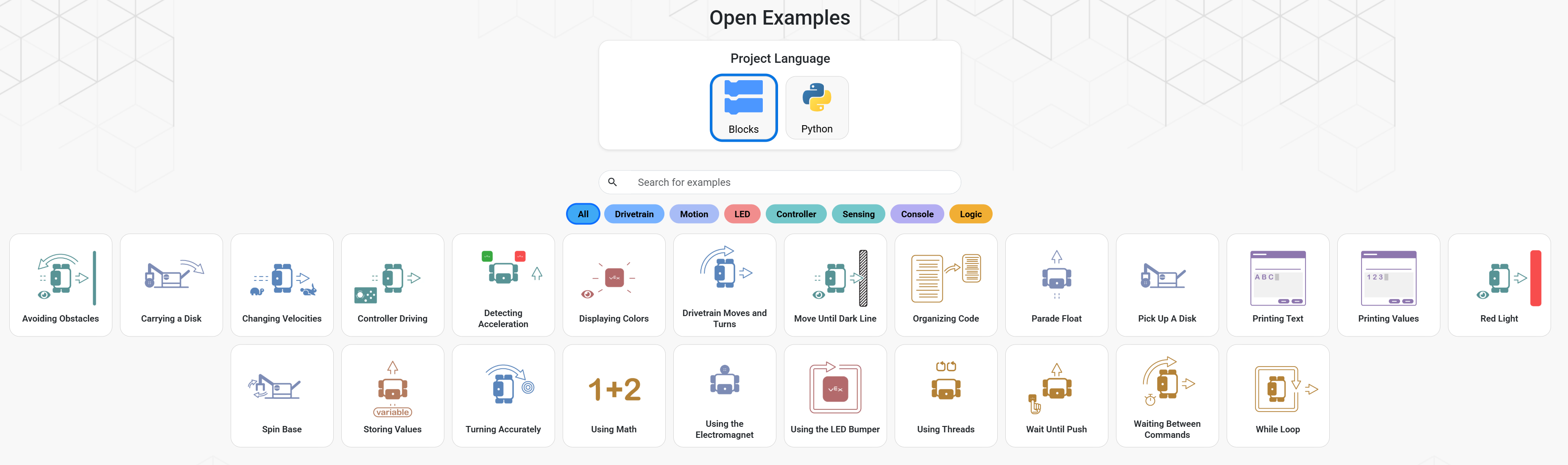

  1. “开放示例”页面显示了所有可用的示例项目。
“开放示例”页面截图,显示了带有类别筛选器的示例项目网格。

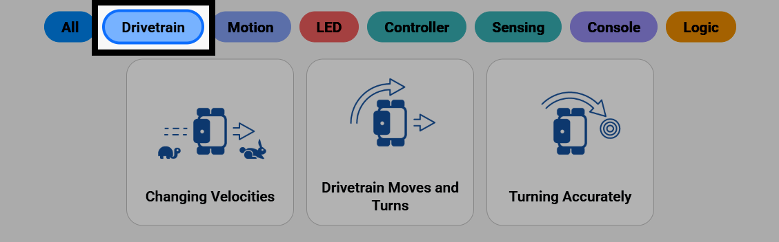

  1. 选择其中一个筛选条件来缩小显示的示例项目范围,例如选择传动系统,仅显示演示如何编写机器人传动系统代码的示例项目。
打开示例页面的屏幕截图,其中突出显示了传动系统筛选器,并显示了其匹配的示例项目。

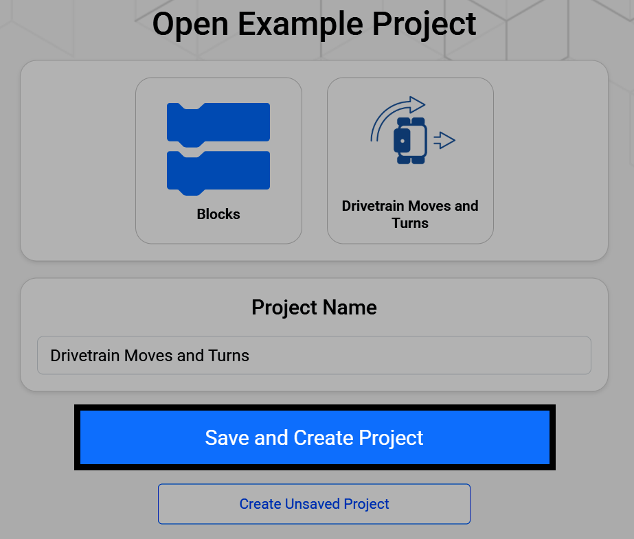

  1. 选择一个示例项目,然后选择保存并创建项目将新项目保存到您的设备。
打开示例项目屏幕的屏幕截图,其中“项目名称”字段和“保存并创建项目”按钮已突出显示。

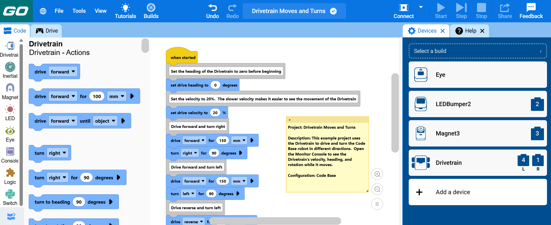

  1. 项目将在 VEXcode 中打开,工作区中已包含示例代码。机器人已在“设备”菜单中完成配置,工作区中的注释将解释项目的功能以及需要使用的设备配置。
VEXcode 中打开的示例项目的屏幕截图,显示了工作区中的示例模块以及解释该项目的注释。
