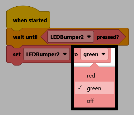

  1. 在 等待直到 模块下方附加一个 设置缓冲颜色 模块。
套装缓冲色块,如下所示,请稍候。#
当开始 :: hat events
wait until <[LEDBumper2 v] pressed? :: custom-led>
set [LEDBumper2 v] to [red v] :: custom-led
  1. 将颜色参数更改为绿色。
已完成项目的屏幕截图,其中“设置缓冲垫颜色块”的下拉菜单已打开,显示红色、绿色和关闭选项,并且已选择绿色。
