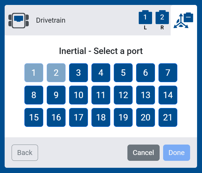

V5 没有内置惯性传感器——与其他一些 VEXcode 平台不同,必须单独添加惯性传感器、GPS 传感器或陀螺仪传感器才能启用航向和旋转模块。
如果您选择了惯性传感器、GPS 传感器或三线陀螺仪,请选择它所连接的端口。
惯性端口选择屏幕的屏幕截图,显示可供选择的端口 1 至 21。

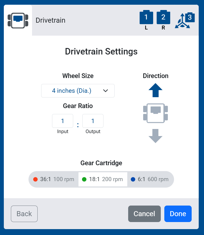

配置您的传动系统#
调整传动系统设置#
配置传动系统的设置。如果您使用的是预设配置,则无需更改默认值。
  • 车轮尺寸 — 传动系统车轮的直径或周长:2.75 英寸(直径)、3.25 英寸(直径)、4 英寸(直径)(默认值)、5 英寸(直径)、6 英寸(直径) 或 200 毫米(周长)(SDV)。
  • 齿轮比——如果您的传动系统使用外部齿轮,则指输入齿轮和输出齿轮之间的比率。如果没有使用外部齿轮,则使用 1:1。
  • 方向 — 选择向上或向下箭头来设置传动系统的前进方向。
传动系统设置屏幕截图,显示了车轮尺寸、齿轮比、齿轮箱和方向选项。

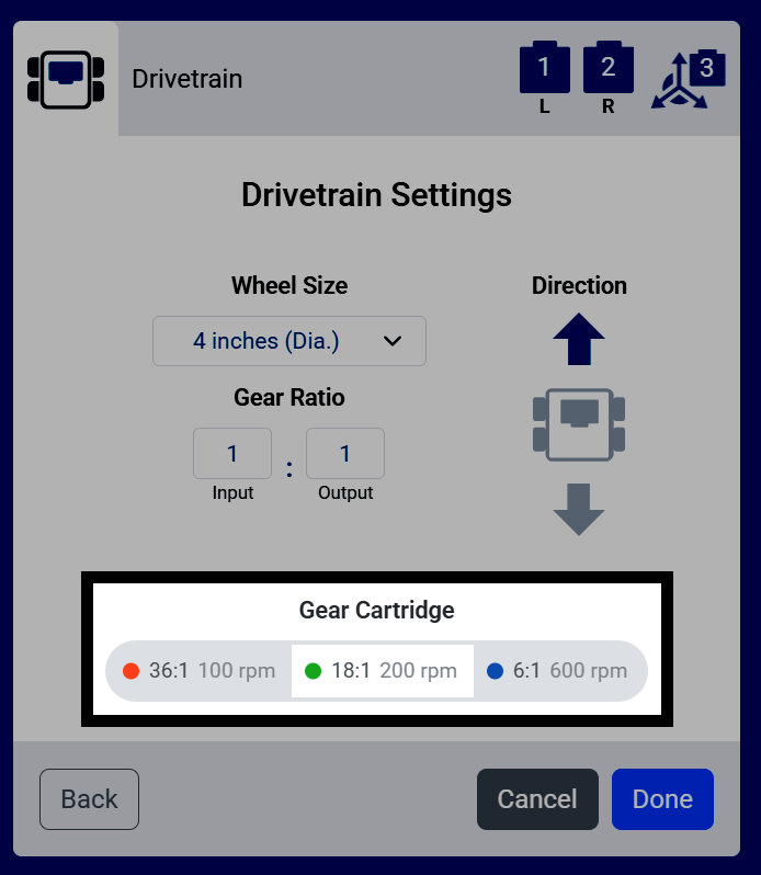

这必须与实际安装在传动系统电机中的墨盒相匹配。
传动系统设置屏幕的屏幕截图,其中齿轮盒选项已突出显示,显示了红色、绿色和蓝色齿轮盒选项。

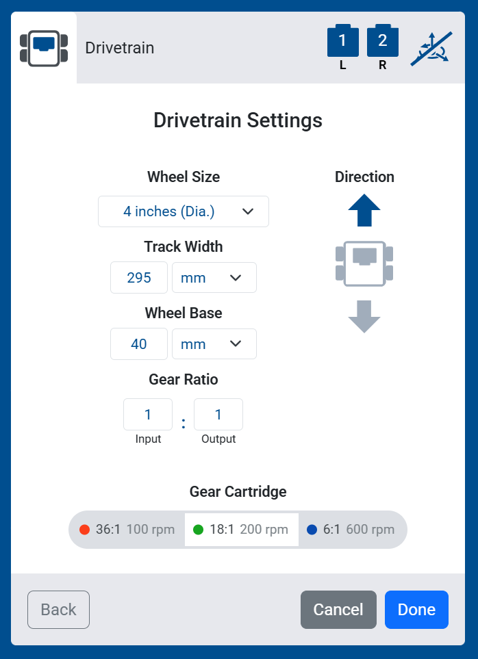

无传感器时的附加设置#
如果您选择“无传感器”,则还会出现两个附加设置:
  • 轮距 — 左右车轮之间的距离。
  • 轴距 — 前轮和后轮之间的距离。
这些测量结果有助于传动系统估算其运动,而无需惯性传感器、GPS 或陀螺仪传感器直接测量。
这是没有传感器的传动系统的传动系统设置屏幕的屏幕截图,显示了额外的轮距和轴距选项。
