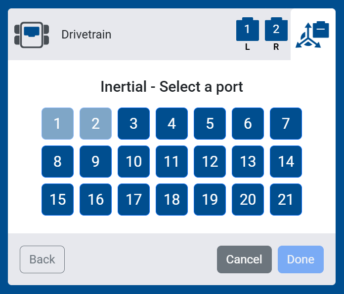

V5 no tiene un sensor inercial incorporado; a diferencia de otras plataformas VEXcode, se debe agregar un sensor inercial, GPS o giroscópico por separado para habilitar los bloques de rumbo y rotación.
Si seleccionó Sensor inercial, Sensor GPS o Giroscopio de 3 cables, seleccione el puerto al que está conectado.
Captura de pantalla de la pantalla de selección de puertos inerciales, que muestra los puertos del 1 al 21 para elegir.

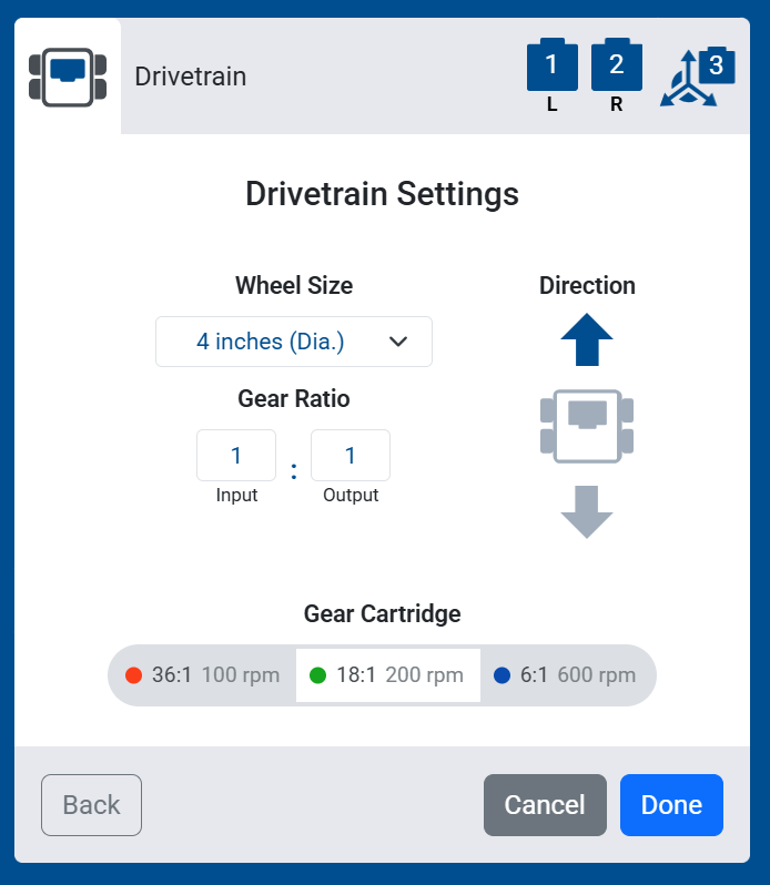

Configura tu tren motriz#
Ajustar la configuración de la transmisión#
Configura los ajustes de tu sistema de transmisión. Si utilizas una configuración predefinida, no es necesario modificar los valores predeterminados.
  • Tamaño de la rueda — El diámetro o circunferencia de las ruedas de su tren motriz: 2,75 pulgadas (Diám.), 3,25 pulgadas (Diám.), 4 pulgadas (Diám.) (el predeterminado), 5 pulgadas (Diám.), 6 pulgadas (Diám.) o 200 mm (Cir.) (SDV).
  • Relación de transmisión — La relación entre los engranajes de entrada y salida, si su sistema de transmisión utiliza engranajes externos. Use 1:1 si no se utilizan engranajes externos.
  • Dirección — Seleccione la flecha hacia arriba o hacia abajo para establecer la dirección de avance del sistema de transmisión.
Captura de pantalla de la pantalla de Configuración de la transmisión, que muestra las opciones de Tamaño de rueda, Relación de transmisión, Cartucho de engranajes y Dirección.

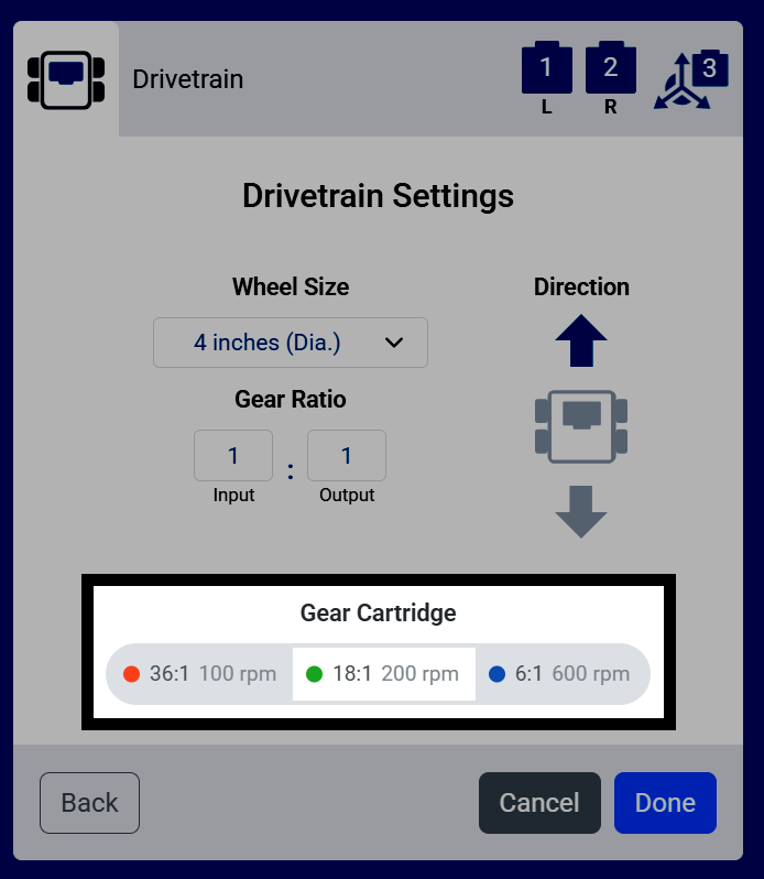

Seleccione el cartucho del motor#
Seleccione el color de los cartuchos de engranajes internos de los motores:
  • rojo (36:1, 100 RPM)
  • verde (18:1, 200 RPM, el valor predeterminado)
  • azul (6:1, 600 RPM).
Este debe coincidir con el cartucho instalado físicamente en los motores del sistema de transmisión.
Captura de pantalla de la pantalla de Configuración de la transmisión, con las opciones de Cartucho de engranajes resaltadas, mostrando las opciones de cartucho rojo, verde y azul.

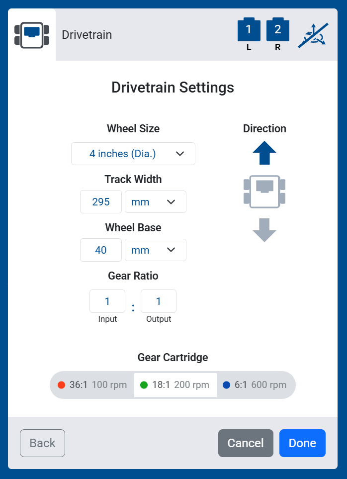

Configuración adicional para la ausencia de sensor.#
Si seleccionas Sin sensor, también aparecerán dos configuraciones adicionales:
  • Ancho de vía — La distancia entre las ruedas izquierda y derecha.
  • Distancia entre ejes — La distancia entre las ruedas delanteras y traseras.
Estas mediciones ayudan al sistema de transmisión a estimar su movimiento sin necesidad de un sensor inercial, GPS o giroscópico para medirlo directamente.
Captura de pantalla de la pantalla de Configuración de la transmisión para una transmisión sin sensor, que muestra las opciones adicionales de Ancho de vía y Distancia entre ejes.
