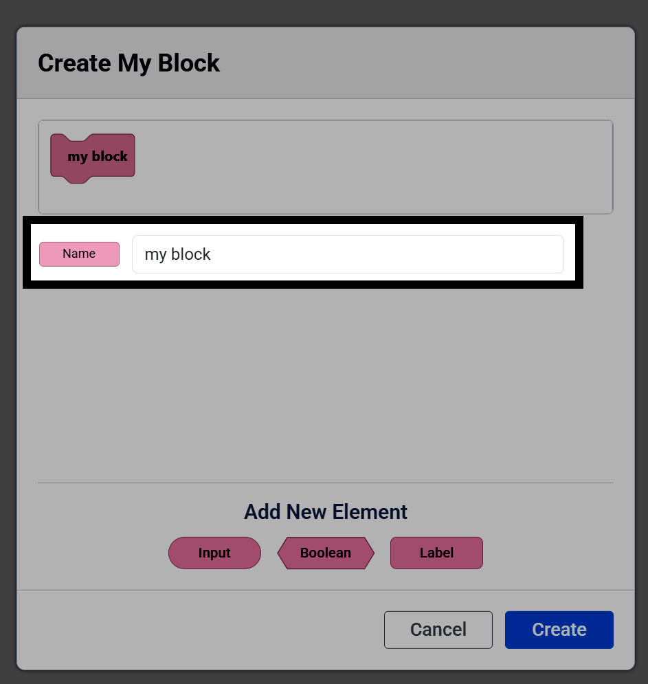

更改“我的区块”的名称。
创建我的区块对话框的屏幕截图,其中“名称”字段已高亮显示。

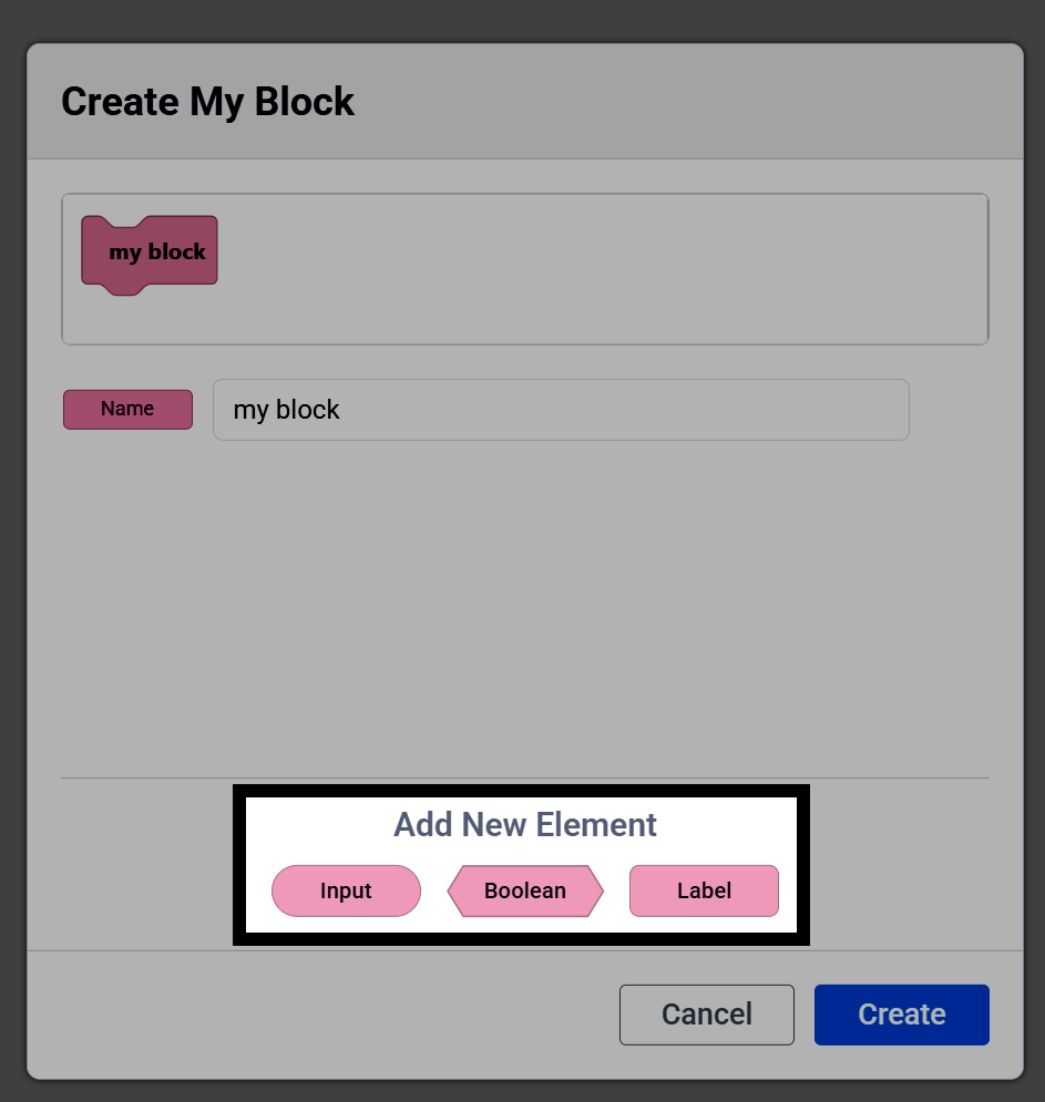

添加元素#
选择要添加到块中的元素:
  • 输入框用于输入文本或数字。
  • 布尔值 提供了一个可以表示真或假值的地方。
  • 标签功能允许您向“我的区块”添加文本,以便进行整理。
创建我的块对话框的屏幕截图,其中突出显示了“添加新元素”行,显示了输入、布尔值和标签选项。

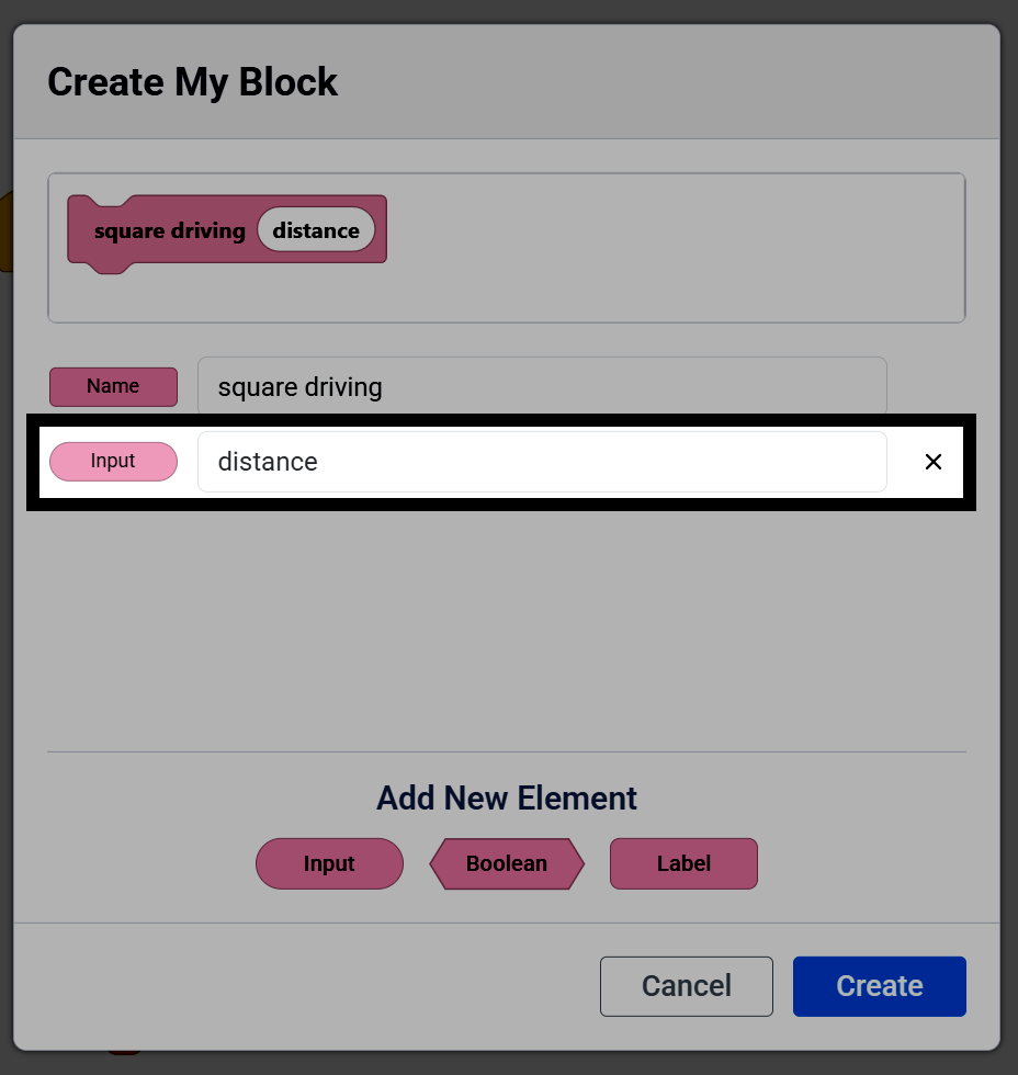

命名元素#
更改元素名称会更改“我的区块”参数的名称,但不会改变“我的区块”的功能。
创建我的模块对话框的屏幕截图,其中名为 distance 的输入元素已高亮显示。

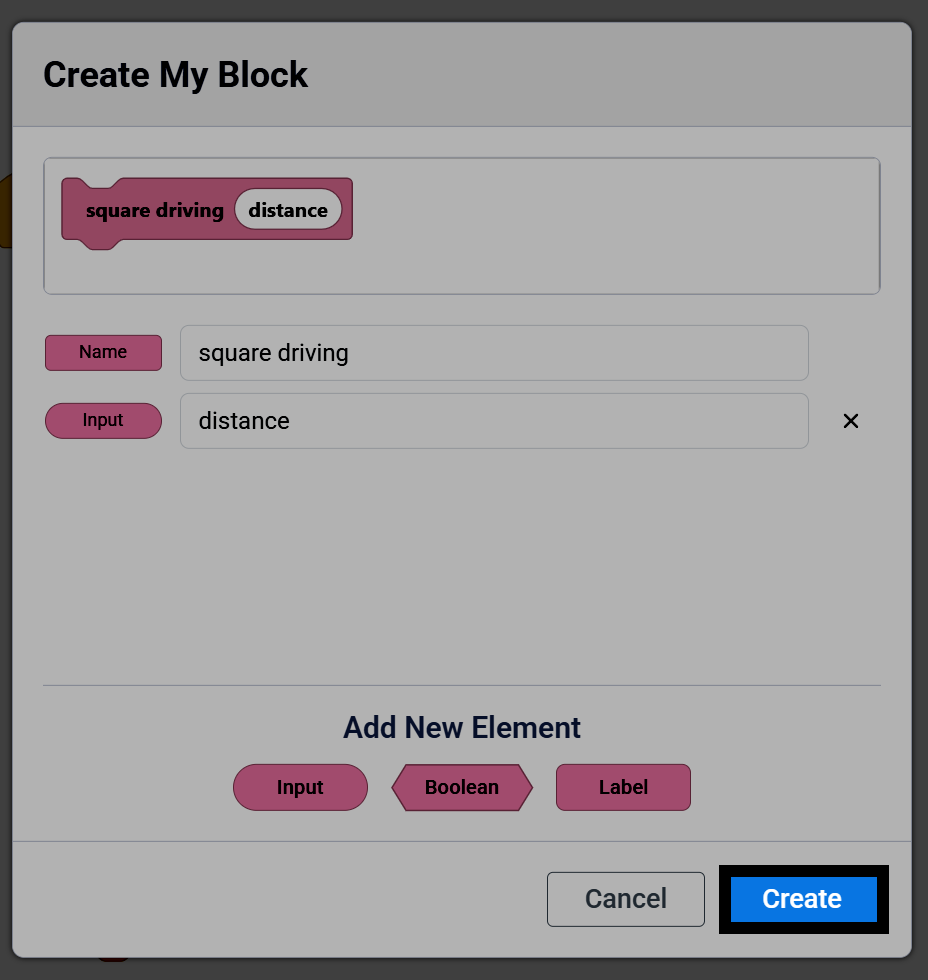

设置完“我的区块”后,选择创建。
创建我的区块对话框的屏幕截图,其中“创建”按钮已高亮显示。

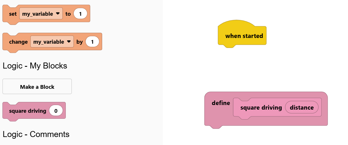

工作区中将出现一个用于定义“我的模块”的定义模块,并且“我的模块”本身也会出现在工具箱中。在定义模块下方附加模块——所有附加的模块都会在项目中使用“我的模块”时运行。
工作区截图,其中包含定义方形驱动距离模块,以及现在显示在工具箱中的新方形驱动模块。

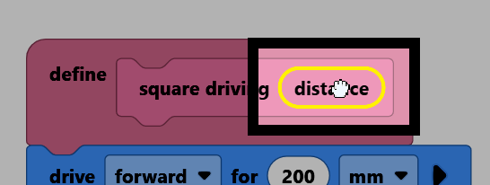

使用参数#
要使用“我的模块”中的参数,请在定义模块中选择该参数,然后将其拖出以创建可用的报告器或布尔值模块。
截图显示距离参数被拖出定义方形驱动块。

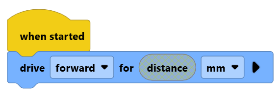

如果您尝试在“我的模块”自身的模块堆栈之外使用“我的模块”的报告器或布尔值模块,它将显示为灰色,表示它无法工作。
启动脚本时,使用驱动块,但距离参数呈灰色显示,因为它在定义它的“我的块”之外使用。
