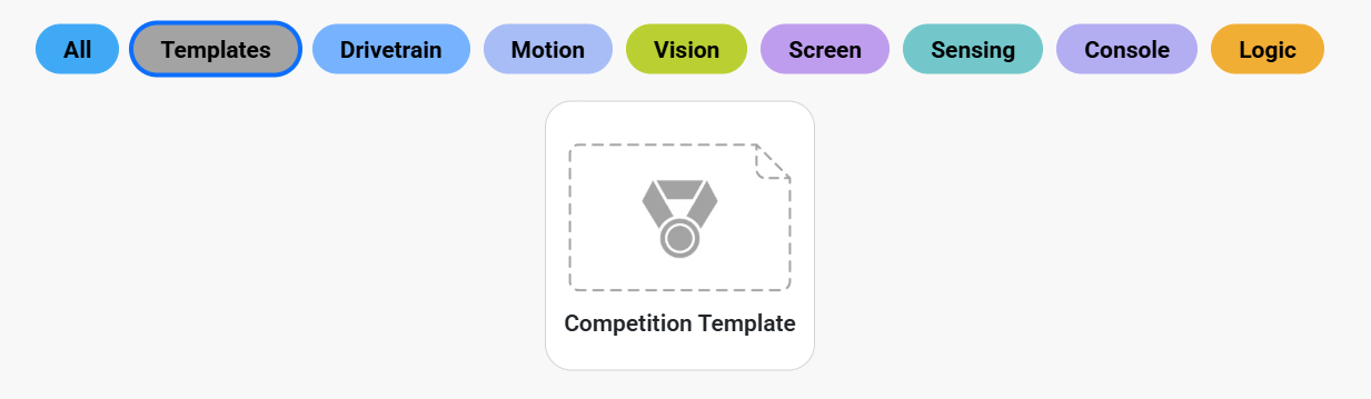

使用竞赛模板#
在“开放示例”页面中,按模板筛选,将显示竞赛模板,如果您正在为 VEX V5 机器人竞赛、VEX U 机器人竞赛或 VEX AI 机器人竞赛构建项目,则需要此模板。
工作区中已经包含了 启动时、自主运行时和 驾驶员控制时的帽子模块,以及附加到 驾驶员控制时的 永久 模块,还有一个用于项目信息的注释模块。

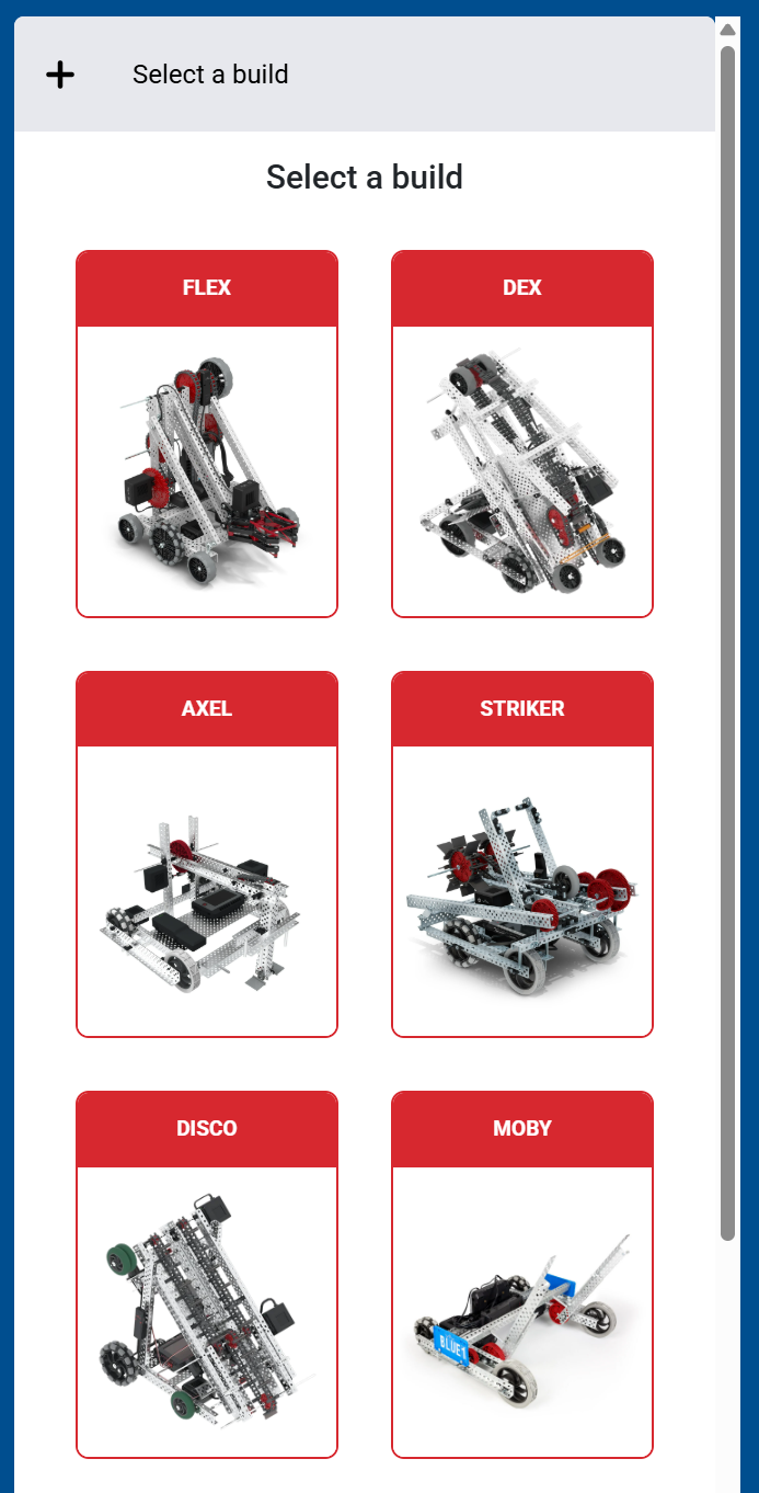

选择构建方式#
转到“设备”选项卡,然后选择“选择版本”。
选择你的机器人配置#
选择您正在使用的机器人配置。

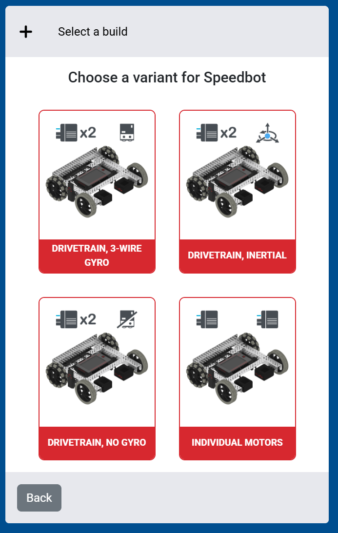

选择构建版本#
如果您的版本有多个不同版本,请选择您正在使用的版本。

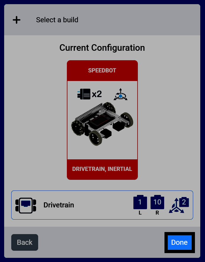

确认配置#
VEXcode 将显示构建过程中使用的所有设备及其连接的端口。选择“完成”即可将此配置添加到您的项目中。

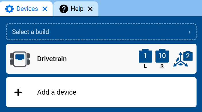

查看已配置的设备#
这些设备现在将显示在“设备”菜单中,并已完成配置,可以开始进行编码。
