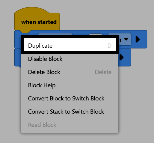

右键单击方块以打开其上下文菜单。
截图显示了区块的右键菜单,其中“复制”选项已高亮显示。

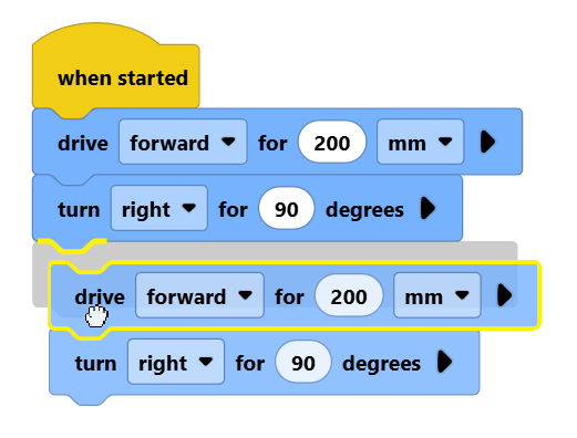

选择“复制”以复制该图块及其下方连接的所有图块。重复此操作,直到图块被复制到所需的数量。
屏幕截图显示,重复的驱动器和转弯块被拖到原始块下方。

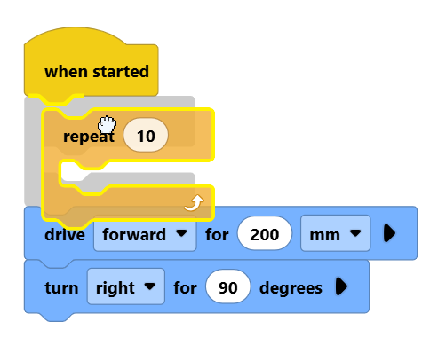

连接重复块#
将重复模块连接到启动时模块。
屏幕截图显示一个重复模块连接到一个启动模块下方。

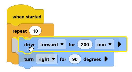

将模块移入重复模块#
将 drive for 和 turn for 模块拖入 repeat 模块中。
屏幕截图显示将一个驱动器块拖入一个重复块中。
