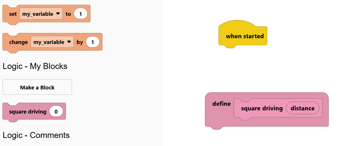

Crear un Mi Bloque#
Ve a la categoría Lógica - Mis bloques en la caja de herramientas y selecciona Crear un bloque.
Captura de pantalla de la caja de herramientas con la categoría Lógica - Mis bloques abierta y el botón Crear un bloque resaltado.

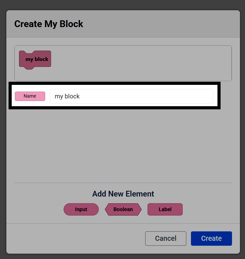

Nombra tu bloque#
Cambia el nombre de tu Mi Bloque.
Captura de pantalla del cuadro de diálogo Crear mi bloque, con el campo Nombre resaltado.

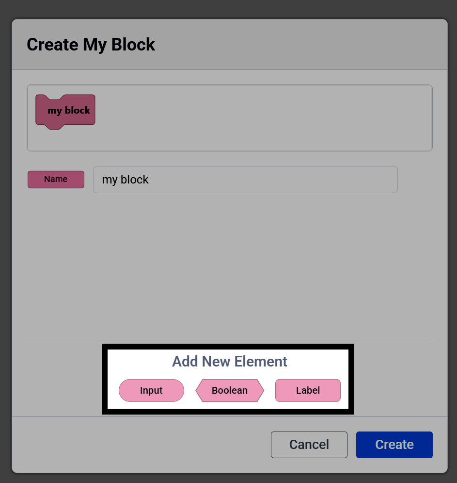

Agregar un elemento#
Seleccione un elemento para agregar al bloque:
  • Entrada proporciona un espacio para introducir texto o números.
  • Booleano proporciona un espacio para un valor verdadero o falso.
  • La etiqueta te permite añadir texto a Mi Bloque para organizarlo.
Captura de pantalla del cuadro de diálogo Crear mi bloque, con la fila Agregar nuevo elemento resaltada, que muestra las opciones Entrada, Booleano y Etiqueta.

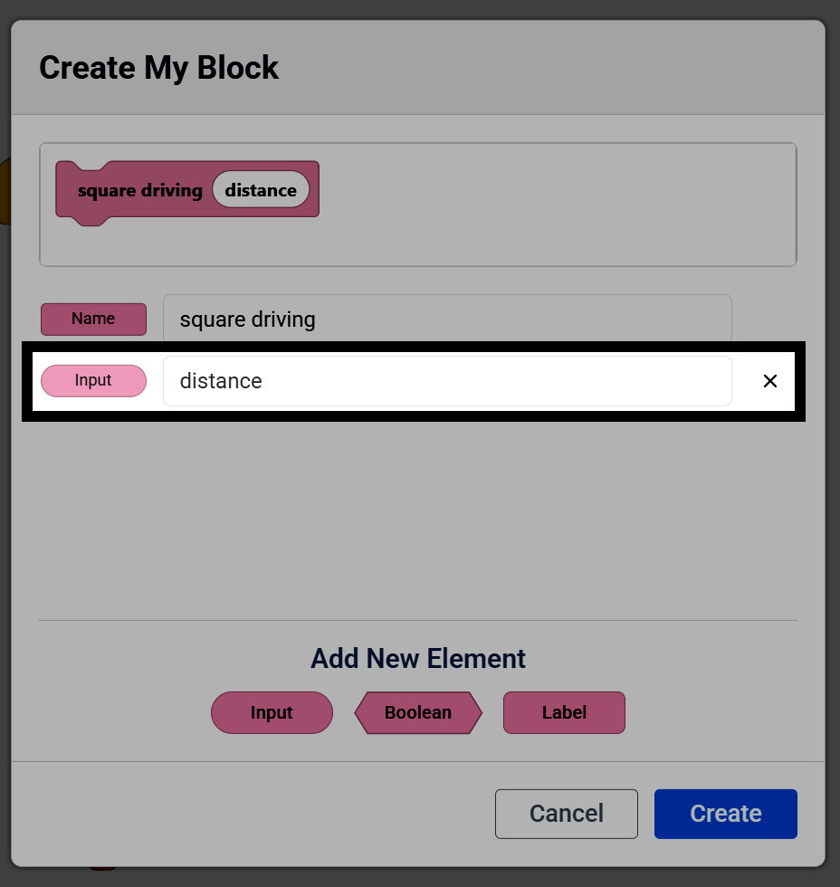

Nombra el elemento#
Cambiar el nombre de un elemento cambia el nombre de ese parámetro de My Block. No cambia el funcionamiento de My Block.
Captura de pantalla del cuadro de diálogo Crear mi bloque, con un elemento de entrada llamado distancia resaltado.

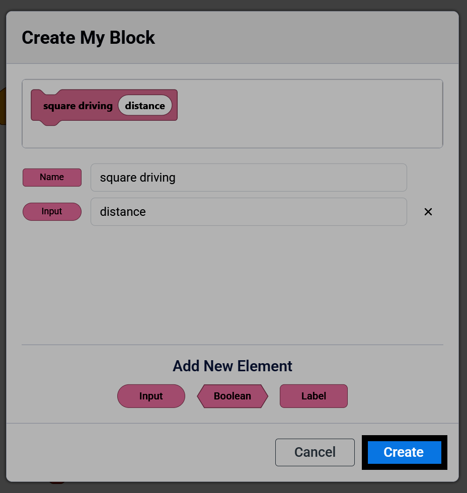

Crear el bloque#
Una vez que hayas terminado de configurar tu Mi Bloque, selecciona Crear.
Captura de pantalla del cuadro de diálogo Crear mi bloque, con el botón Crear resaltado.
Defina Mi Bloque#
Ver el bloque de definición#
Aparecerá un bloque define para tu My Block en el espacio de trabajo, y My Block aparecerá en la caja de herramientas. Adjunta bloques debajo del bloque define; todos los bloques adjuntos se ejecutarán cuando se utilice My Block en el proyecto.
Captura de pantalla del espacio de trabajo con un bloque para definir la distancia de conducción cuadrada, y el nuevo bloque de conducción cuadrada que ahora se muestra en la caja de herramientas.

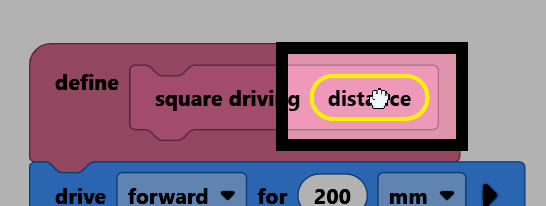

Utilizar un parámetro#
Para usar un parámetro de su bloque My Block, selecciónelo en el bloque define y arrástrelo para crear un bloque reporter o Boolean utilizable.
Captura de pantalla del parámetro de distancia siendo arrastrado fuera de un bloque de control cuadrado definido.

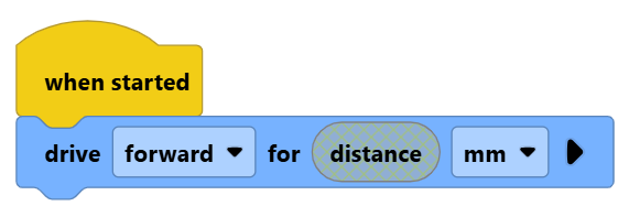

Si intenta utilizar un bloque reportero o booleano de My Block fuera de la propia pila de bloques de My Block, aparecerá atenuado para indicar que no funcionará.
Captura de pantalla de un script iniciado que utiliza un controlador para un bloque con el parámetro de distancia atenuado, ya que se utiliza fuera del bloque "Mi Bloque" que lo define.
