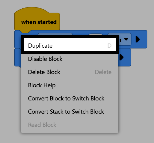

Haz clic con el botón derecho en un bloque para abrir su menú contextual.
Captura de pantalla del menú contextual del clic derecho de un bloque, con la opción Duplicar resaltada.

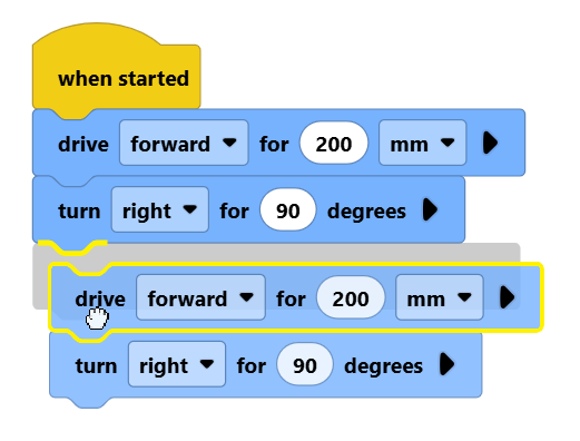

Selecciona Duplicar para crear una copia del bloque y de cualquier bloque conectado debajo. Repite este proceso hasta duplicar los bloques tantas veces como necesites.
Captura de pantalla de un bloque duplicado de "drive for and turn for" que se está arrastrando debajo de los bloques originales.

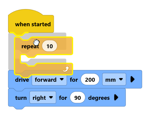

Conecta el bloque repetir con el bloque cuando se inicie.
Captura de pantalla de un bloque de repetición conectado debajo de un bloque "cuando se inicia".

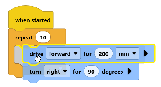

Arrastra los bloques drive for y turn for dentro del bloque repeat.
Captura de pantalla de un bloque de control que se arrastra dentro de un bloque de repetición.
