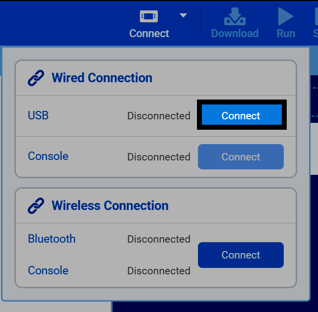

You can also connect with a USB cable instead. Select Connect under the Wired Connection section, then select the Communications Port option on Windows, or the option with the largest number on Mac.
Captura de pantalla del cuadro de diálogo Conectar, con el botón Conectar resaltado en la sección Conexión por cable, junto a USB.

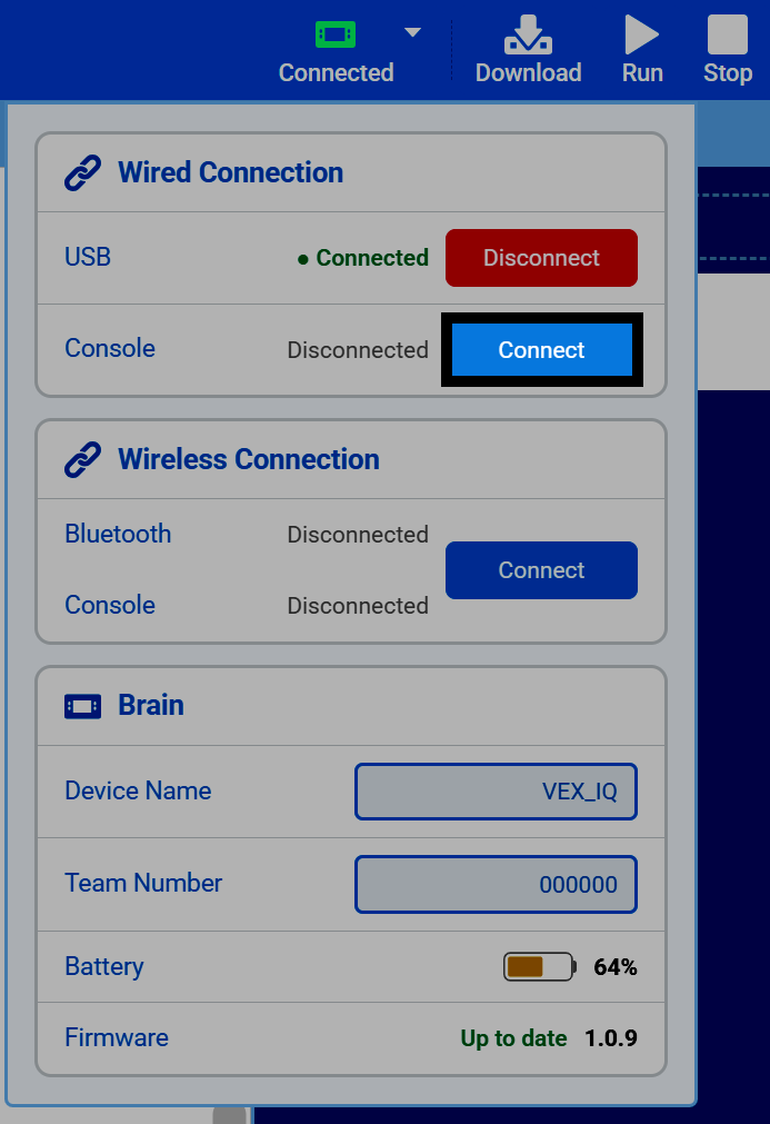

If you also want to use the Console over a wired connection, select Connect under the Wired Connection section for Console, then select the User Port option on Windows, or the option with the lowest number on Mac.
Captura de pantalla del cuadro de diálogo Conectar con el USB ya conectado y el botón Conectar resaltado en la sección Conexión por cable para la consola.
