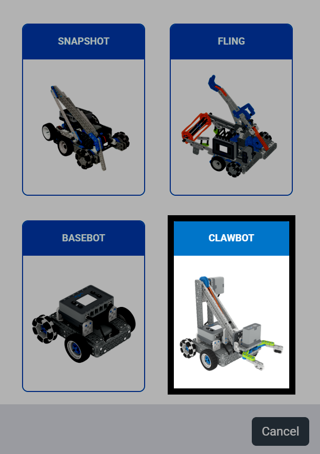

Desplázate hacia abajo y selecciona la versión Clawbot.
Captura de pantalla de la pantalla de selección de construcción, donde se muestra la construcción del robot garra resaltada entre otras construcciones de robots.

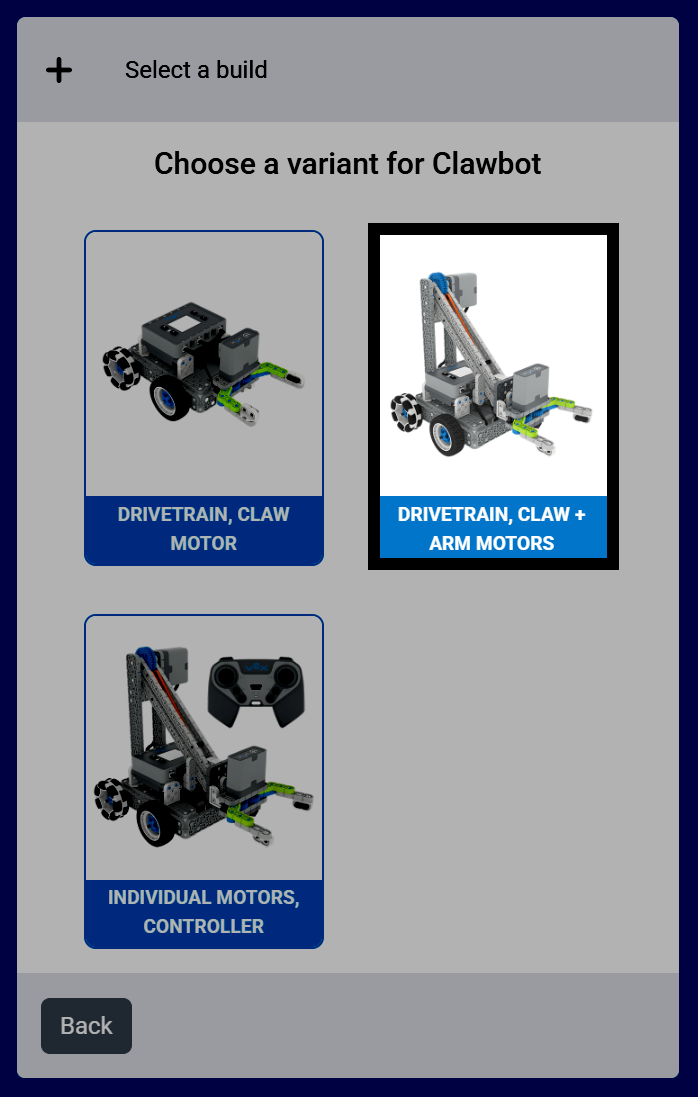

La configuración utilizada para este tutorial es la versión Transmisión, garra + motores del brazo del Clawbot.
Captura de pantalla de la pantalla "Elige una variante para Clawbot", con la variante "Sistema de transmisión, motores de garra + brazo" resaltada.

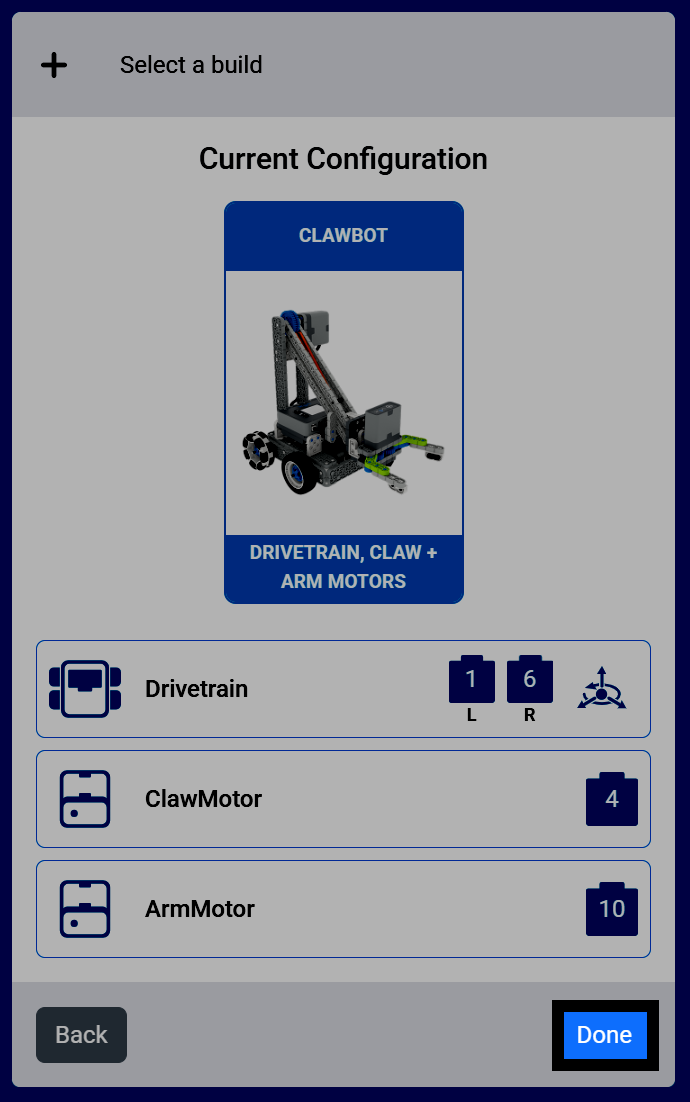

Seleccione Listo para agregar esta compilación a su proyecto.
Captura de pantalla de la pantalla de Configuración actual para la compilación de Clawbot, Drivetrain, Claw + Arm Motors, que muestra los dispositivos Drivetrain, ClawMotor y ArmMotor, con el botón Listo resaltado.

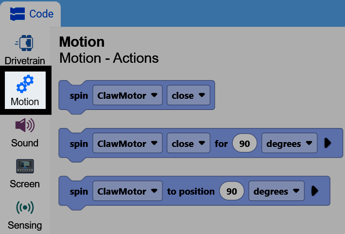

Seleccione la categoría Movimiento en la caja de herramientas para encontrar los bloques giro.
Captura de pantalla de la caja de herramientas con la categoría Movimiento abierta, que muestra los bloques ClawMotor de giro.
