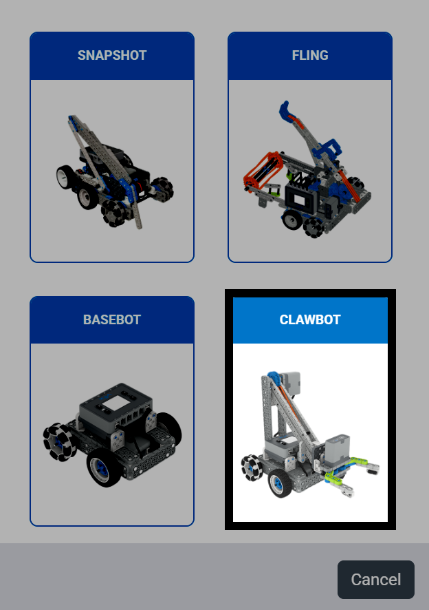

Desplázate hacia abajo y selecciona la versión Clawbot.
Captura de pantalla de la pantalla de selección de construcción, donde se muestra la construcción del robot garra resaltada entre otras construcciones de robots.

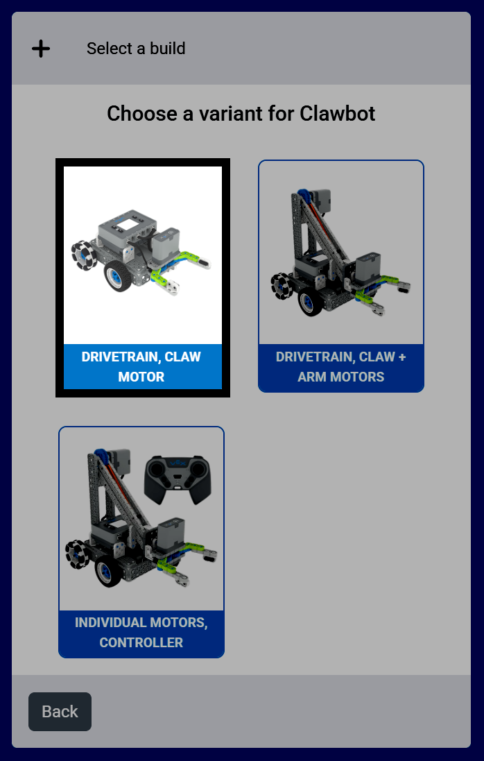

La configuración utilizada para este tutorial es la versión Transmisión, Motor de la Garra del Clawbot.
Captura de pantalla de la pantalla "Elegir una variante para Clawbot", con la variante "Tren motriz, motor de garra" resaltada.

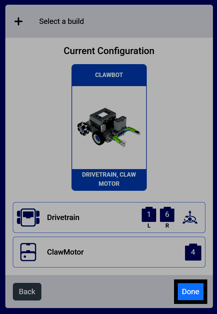

Seleccione Listo para agregar esta compilación a su proyecto.
Captura de pantalla de la pantalla de Configuración actual para la configuración del Clawbot, el sistema de transmisión y el motor de la garra, con el botón Listo resaltado.

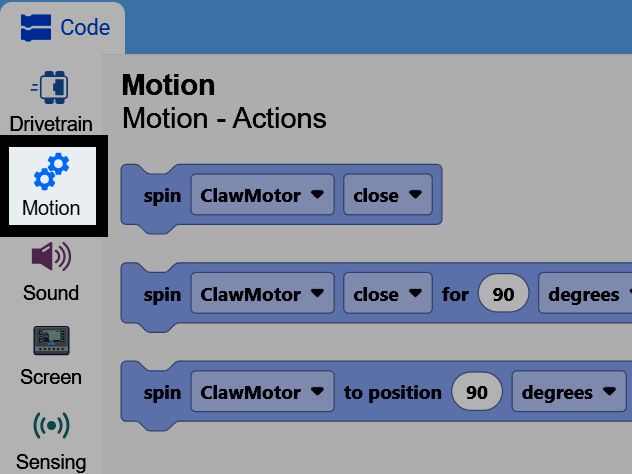

Seleccione la categoría Movimiento en la caja de herramientas para encontrar los bloques de Movimiento, incluidos los bloques de giro para el ClawMotor.
Captura de pantalla de la caja de herramientas con la categoría Movimiento abierta, que muestra los bloques ClawMotor de giro.
