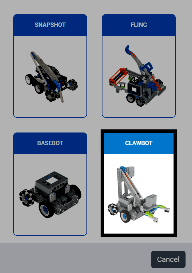

向下滚动并选择Clawbot版本。
选择建造界面的屏幕截图,其中爪形机器人建造方案在众多机器人建造方案中被突出显示。

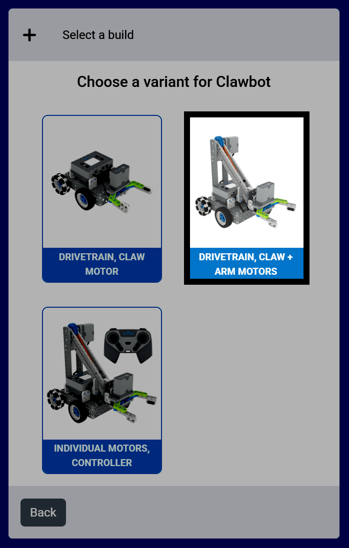

本教程中使用的模型是 Clawbot 的 驱动系统、爪子 + 机械臂 版本。
“选择 Clawbot 变体”屏幕的截图,其中“驱动系统、爪子 + 手臂电机”变体已突出显示。

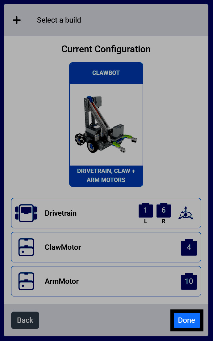

选择完成将此版本添加到您的项目中。
Clawbot、Drivetrain、Claw + Arm Motors 构建的当前配置屏幕截图,显示了 Drivetrain、ClawMotor 和 ArmMotor 设备,其中“完成”按钮已突出显示。

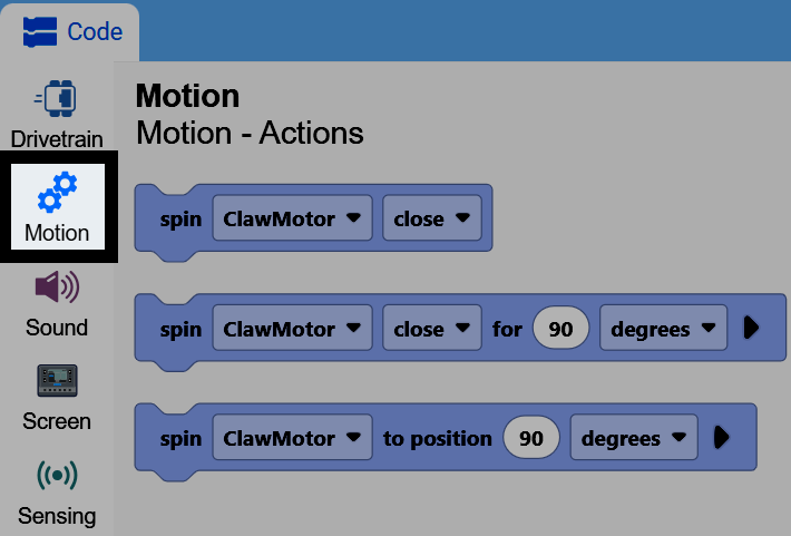

在工具箱中选择“运动”类别,找到“旋转”模块。
工具箱的屏幕截图,其中“运动”类别已打开,显示了旋转的 ClawMotor 模块。
