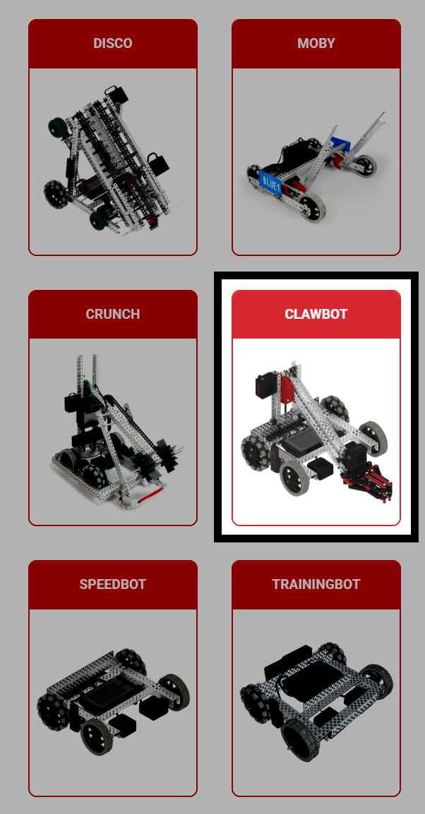

Seleccione la configuración del robot garra#
Seleccione la versión Clawbot.
Captura de pantalla de la pantalla de selección de construcción, donde se muestra la construcción del robot garra resaltada entre otras construcciones de robots.

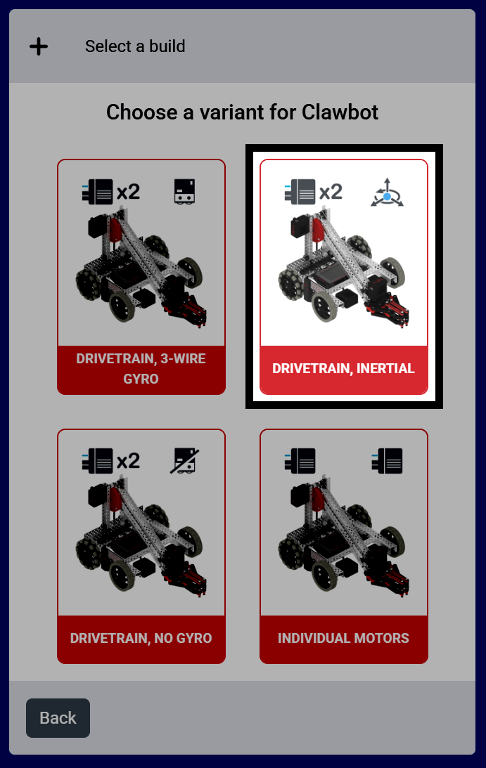

Seleccione la variante de transmisión#
El modelo utilizado para este tutorial es la versión Drivetrain, Inertial del Clawbot, que incluye un motor para la garra y otro para el brazo.
Captura de pantalla de la pantalla "Elegir una variante para Clawbot", con la variante "Transmisión, Inercial" resaltada entre las opciones "Transmisión, Giroscopio de 3 cables", "Transmisión, Sin giroscopio" y "Motores individuales".

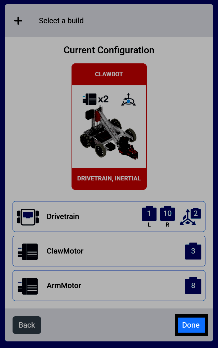

Confirmar la configuración#
Seleccione Listo para agregar esta compilación a su proyecto.
Captura de pantalla de la pantalla de Configuración actual para la compilación Clawbot, Drivetrain, Inertial, que muestra los dispositivos Drivetrain, ClawMotor y ArmMotor, con el botón Listo resaltado.

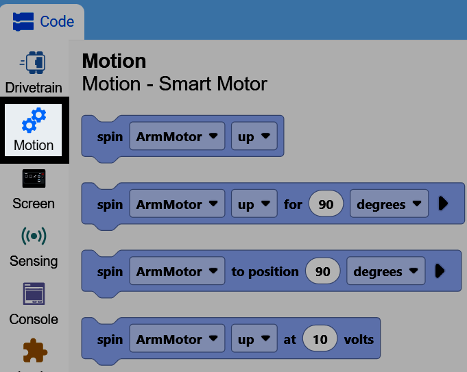

Código de la garra#
Abrir la categoría de movimiento#
Seleccione la categoría Movimiento en la caja de herramientas para encontrar los bloques giro.
Captura de pantalla de la caja de herramientas con la categoría Movimiento abierta, que muestra los bloques del motor de giro del brazo.
Coloca el bloque giratorio#
Conecte el bloque motor de giro para al bloque cuando se inicie.
El motor de giro para el bloque, haciendo girar el ArmMotor por defecto.#
spin [ArmMotor v] [up v] for (90) [degrees v] ▶
