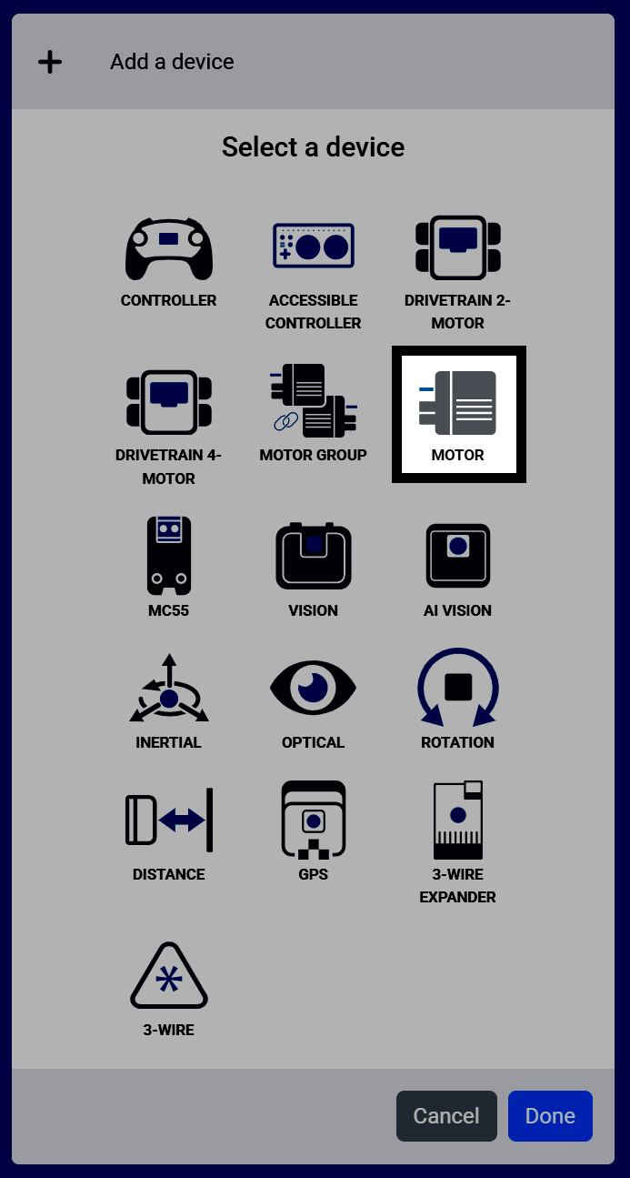

Seleccionar motor#
Seleccione Motor si su robot utiliza un solo motor para esta parte del robot.
Captura de pantalla de la pantalla Seleccionar un dispositivo, con Motor resaltado.

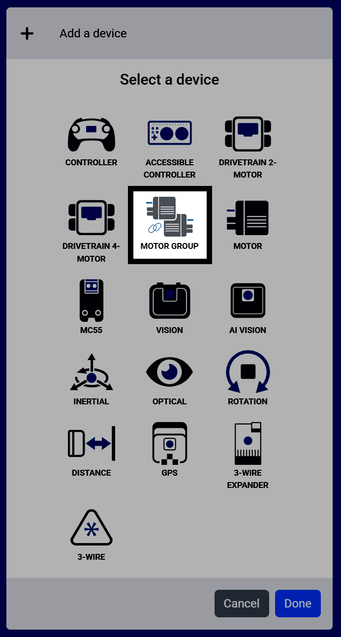

Select Motor Group#
Si su robot utiliza varios motores que trabajan juntos al mismo tiempo para mover una parte del robot, seleccione Grupo de motores en su lugar.
Captura de pantalla de la pantalla Seleccionar un dispositivo, con el Grupo de motores resaltado.

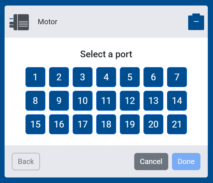

Seleccione el puerto#
Seleccione el puerto al que está conectado su motor o motores.
Captura de pantalla de la pantalla "Seleccionar un puerto" para un motor, donde se muestran los puertos del 1 al 21 para elegir.

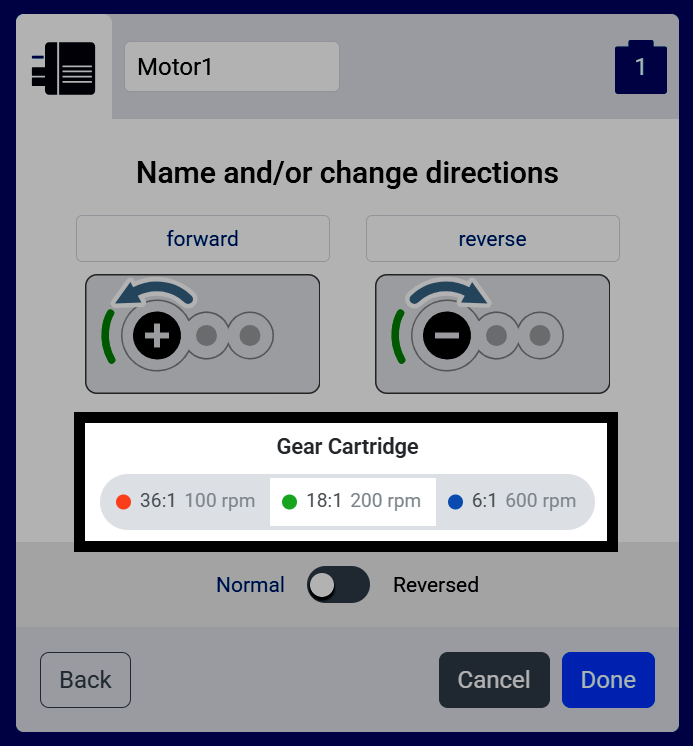

Seleccione el cartucho#
En la pantalla Nombre y/o cambio de dirección, seleccione el color del cartucho de engranajes interno del motor: rojo (36:1, 100 RPM), verde (18:1, 200 RPM, el predeterminado) o azul (6:1, 600 RPM). Este color debe coincidir con el del cartucho instalado físicamente en el motor.
Captura de pantalla de la pantalla de Nombre y/o cambio de dirección, con las opciones de Cartucho de engranaje resaltadas, mostrando las opciones de cartucho rojo, verde y azul.

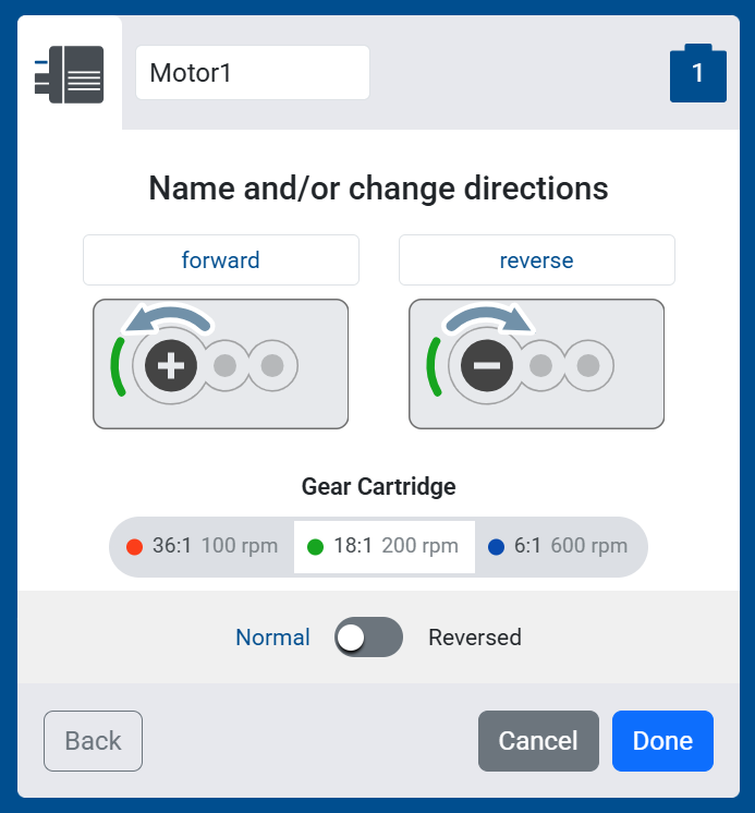

Establece la dirección#
Cambia entre Normal y Invertido para establecer cuál es la dirección de avance del motor.
Captura de pantalla de la pantalla de Nombre y/o cambio de dirección, que muestra las vistas previas de la dirección hacia adelante y hacia atrás, así como la opción para alternar entre Normal y Reversa.

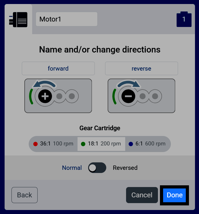

Finalizar la instalación del motor#
Selecciona Listo para añadir el motor a tu robot.
Captura de pantalla de la pantalla de Nombre y/o cambio de dirección, con el botón Listo resaltado.

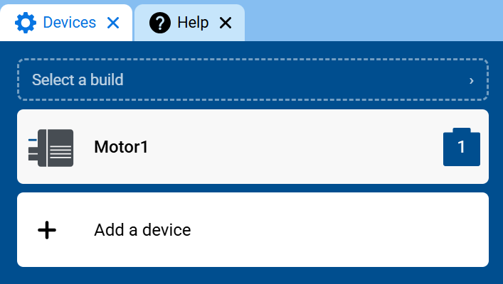

Ver el motor en la lista de dispositivos#
El motor o grupo de motores aparecerá ahora en su lista de dispositivos y sus bloques se añadirán a su caja de herramientas.
Captura de pantalla de la pestaña Dispositivos, donde se muestra Motor1 en la lista de dispositivos.
