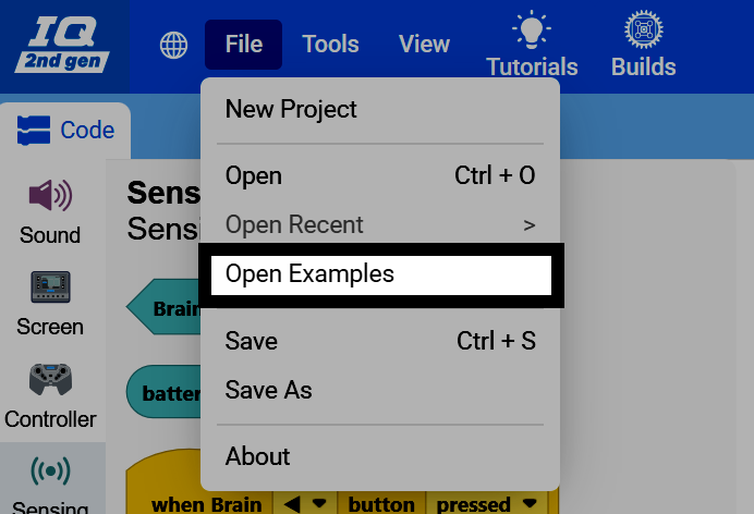

  1. 在 VEXcode 左上角选择“文件”,然后选择“打开示例”。
打开“文件”菜单的屏幕截图,其中“打开示例”选项已高亮显示。

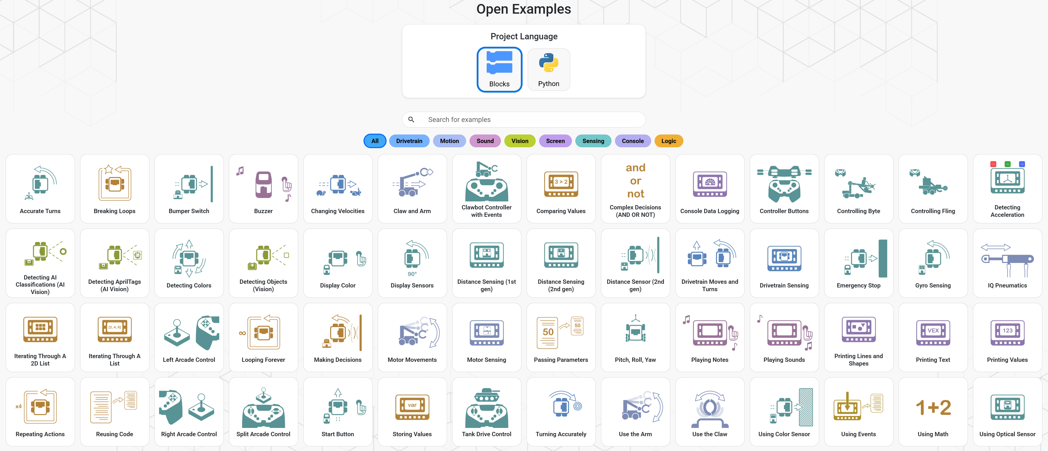

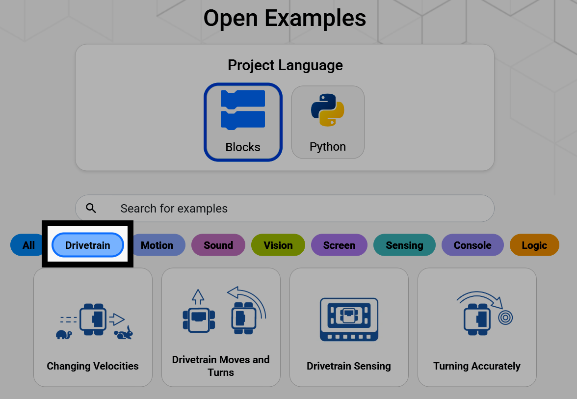

  1. “开放示例”页面显示了所有可用的示例项目。
打开示例页面的屏幕截图,显示了项目语言选项和带有类别筛选器的示例项目网格。
  1. 选择其中一个筛选条件来缩小显示的示例项目范围,例如选择 传动系统 仅显示演示如何编写传动系统代码的示例项目。
打开示例页面的屏幕截图,其中突出显示了传动系统筛选器,并显示了其匹配的示例项目。

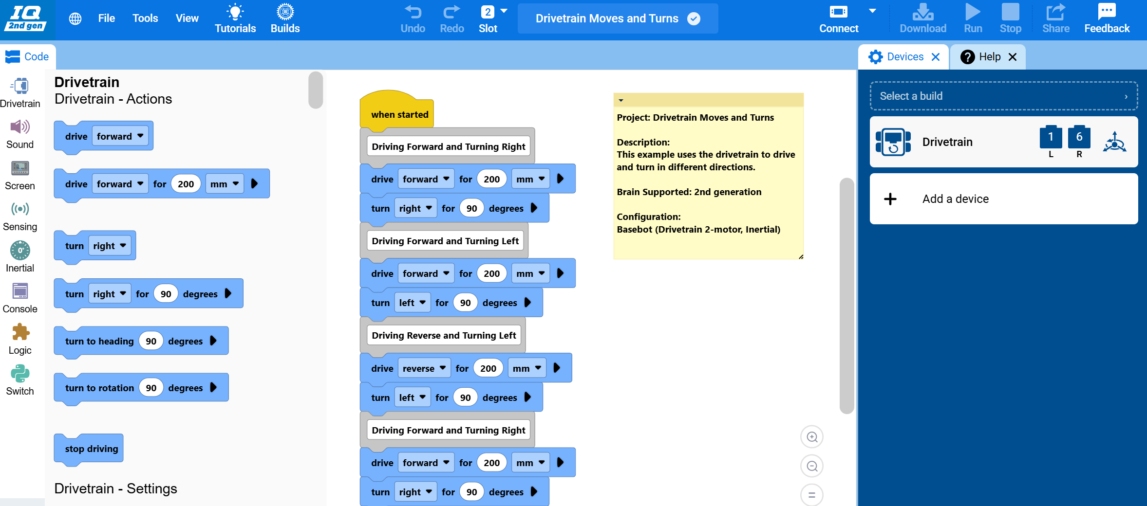

  1. 项目将在 VEXcode 中打开,工作区中已包含示例代码。机器人已在“设备”菜单中完成配置,工作区中的注释将解释项目的功能以及需要使用的设备配置。
VEXcode 中打开的示例项目的屏幕截图,显示了工作区中的示例模块以及解释该项目的注释。

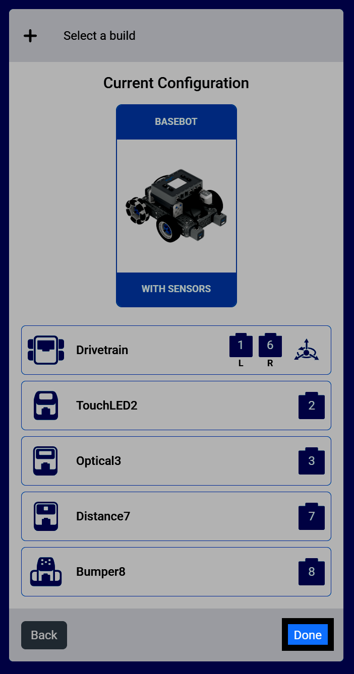

You can also use a template instead of an example project:
  1. Go to the Devices tab, then select Select a build. If the Devices tab is not visible, see Navigating VEXcode.
“设备”选项卡的屏幕截图,显示了“选择构建”按钮。

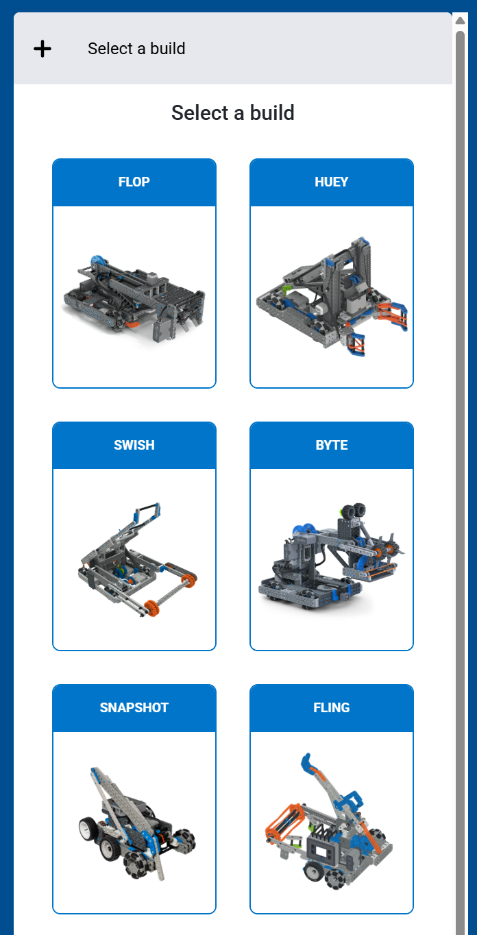

  1. 选择您正在使用的机器人配置。
选择机器人配置界面的屏幕截图,显示了可用的机器人配置网格。

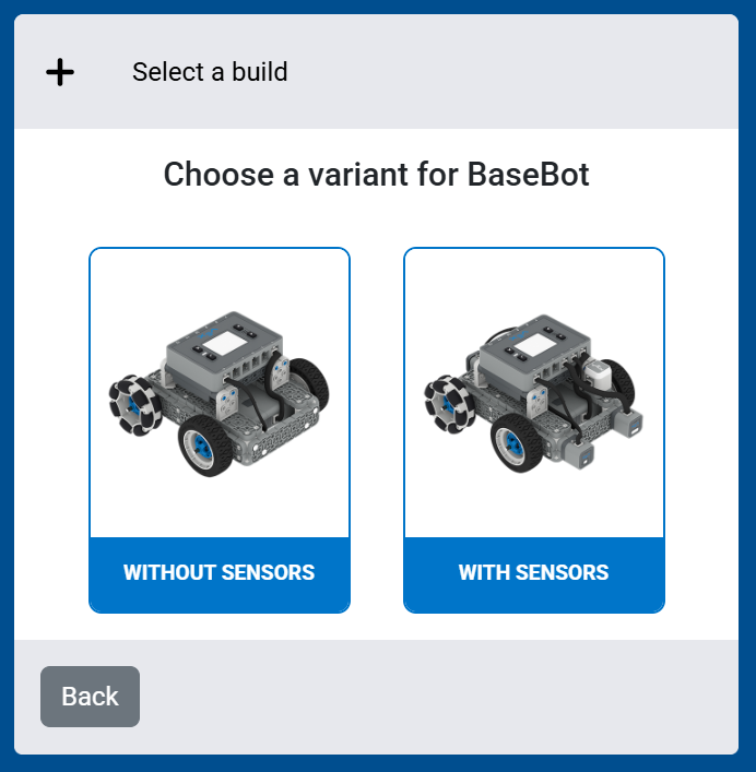

  1. 如果您的版本包含多个版本,请选择您正在使用的版本。
选择构建屏幕的屏幕截图,显示了 BaseBot 构建的“无传感器”和“有传感器”变体选项。

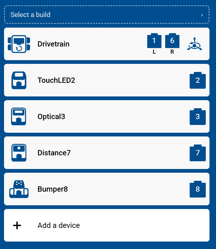

  1. VEXcode 将显示构建过程中使用的所有设备及其连接的端口。选择“完成”即可将此配置添加到您的项目中。
当前配置屏幕的屏幕截图,显示了构建的设备,并且“完成”按钮已高亮显示。
  1. 这些设备现在将显示在“设备”菜单中,并已完成配置,可以开始进行编码。
“设备”选项卡的屏幕截图,显示了从构建中添加的 Drivetrain、TouchLED2、Optical3、Distance7 和 Bumper8 设备。
